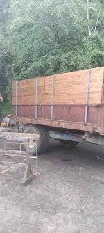

Koliko sam skužio, ovo okretno oko na rudi koje bi odgovaralo deblje je i ne ide u kuku. Ja bi uzeo veliku brusilicu i obrusio višak koji smeta.
mbkrhr
2 Ožu 2020
16
Znaci rupa odgovara na okretnom oku samo vanjski dio(usica) je predebela i ne djeda u slijeb kuke

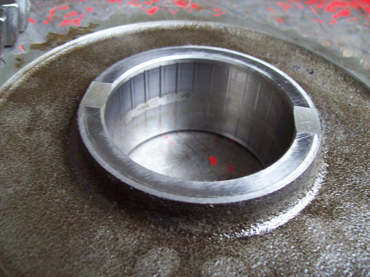

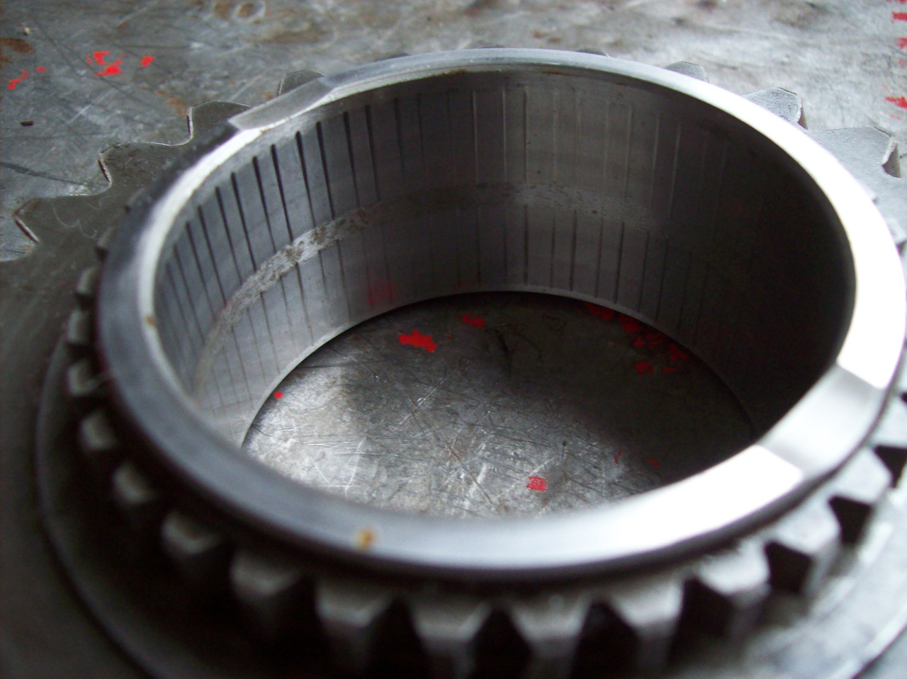

Brusilo se dovoljno da se skine namjenski sloj. Vidiš da je to sloj po kojem igličasti lager vozi a ovo su otisci koje su iglice ukopale..
Zanači, maknul se namjenski sloj.
Neznam koliki je taj namjenski sloj na oku za rudo prikolice.
