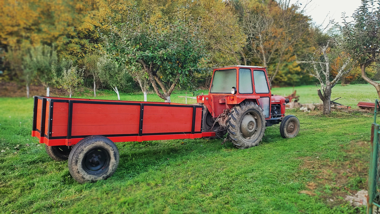

Oprosti kaj malo kasnim sa odgovorom, ali zbog količine posla ne stignem sve. 🤝
Jako sam zadovoljan prikolicom, ali kak se sad otvaraju svakakvi poslovi za nju, vidim kaj bi još trebalo napraviti.
A to je nadogradnja za još 60cm,tak da i to još moram. ✌️🍷🛣️🛣️🚜🚀✈️
Oko 700 kilometara je okrenula od kad je u pogonu.
Za sad sam prezadovoljan. 👏
Posli se otvaraju za transport da to nisu istine, a ja samo u subotu imam vremena za vožnju.

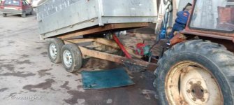

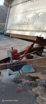

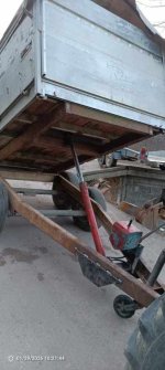

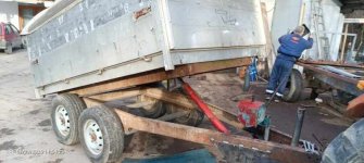

Evo danas posle dugo vremena namontirana kipa na onu moju tandemku.
Kipovanje je na ručnu pumpu jer tu prikolicu obično vozim zakačenu kao drugu i onda mi je problem za kipovanje traktorom jer obično treba da se otarasim tereta iz nje prije nego što je otkačim a prednje prikolice mi nemaju prolaznu hidrauliku jer koristim i tuđe prikolice.
Još jedan razlog je da je u njoj obično drvena sječka koju trenutno ložim i mogu polako da dižem da mi materijal dolazi nazad onoliko koliko trošim Ne mora biti prisutan trakor a i ne moram ga paliti po zimi da bih digao par centi kipe.
Ide lako i lijepo bez muke ikakve , pumpa je dvosmijerna pumpa u oba smijera pomicanja ručke tako da ide dosla brzo.
Na slikama je samo podignuta otprilike do pola jer nisam smio dalje puna prikolica sječke pa da mi ne ispada van masa ali ima sasvim dovoljno podizanja.
Ne moram naglašavati da je sav materijal sa otpada , to se kod mene podrazumijeva.
Još malo ojačanja i gotovo ali moram sačekati praznu prikolicu

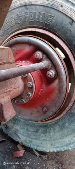

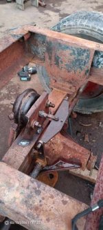

Evo na jednoj drugoj prikolici sam odradio kočnice , nažalost originalne su završile neslavno jer su bile nekompletne.
Ubacio sam komplet ploče sa paknama od IMTa , i doboši su imt ali bili neki sa 5 rupa pa sam prepravio .
Bilo je dosta prepravki i mudrovanja ali za ljubav ovako jake osovine sam se malo i napatio , ustvari to je diferencijal ali biće izbačeno srce jer ga koristim kao običnu osovinu.

Na kojem traktoru imaš zračno kočenje? Ili je to samo mjera za hidrulički cilindar?
savoris
14 Pro 2007
12,385
Zrak imam na rusu i dajcu . A ova prednja rupa na klackalici je u planu za hidraulični cilindar kiji će sa prednje strane vući , vladimirac mi nema zrak (za sada).
A ovaj zračni top ostaje gdje jeste , jako su pouzdani i dostupni na otpadima.
31,450
Za rusa mi je jasno...za Dajca je opcija, pa sam pretpostavljal (a pretpostavka je majka svih z...), da on nema.
View attachment 88672 View attachment 88673 View attachment 88674 View attachment 88675
Ako dobro vidim od iveka diferencijal.
