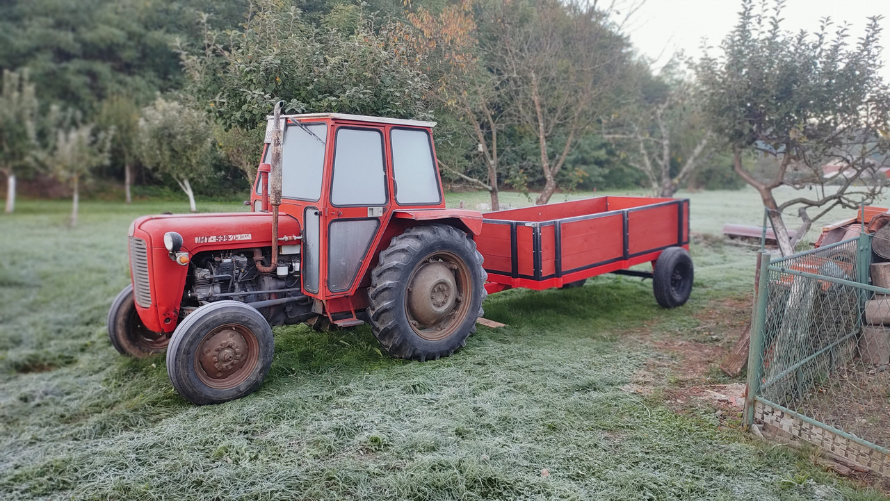

33,782
Sad sam ja to pogledal na malo večem platnu i moram pozitivnu ocjenu dati (y)
Sviđa mi se kak zgleda, a i kombinacija boja je po mom ukusu.
Ti i ja znamo kolko si mi o položaju osovine pripovedal o stranicama, o dužini ruda.... sati i sati mozganja su to bili.
Ja sam to slušal ali ti pomoči nisam mogel jer kak sam ti rekel o tome pojma nemam.
Ali stari, svaka čast, mnogi su sumnjali da nebu nikad napravljena, ruku na srce i ja među njima.
Sad si bacil udicu onima koji su također započeli razno razne projekte ali ih nisu nikad zavrsili za razliku od tebe.....
U knjizi sabranih djela brišemo jednu stavku pa bu pravno manje za čitati.
Deske su vidim s M8 šarafima stegnute, znači ključ 13 to je u redu.
Jedino kaj nebuš mogel lešnjake voziti jer mi se reški na podu vide preveliki, ali ak ju u kakvu baru natiraš se se bu to popunilo ;)

Znam da mnogi čekaju veliku recenziju, ona stiže za par dana.
Ukratko da prestavim ako ko nezma o kojem modelu prikolice se dela.
Znači radi se o [Limit Edition] R2 prikolici. Jednoosovinska 14 tona nosivosti.
Ručna izrada doma rađena.
Dimenzije 300x130x60.
Cijevi 100 x 100x5mm, neke još 60x60x8mm.
Prikolica je rađena po EU standardima, raznim svjetskim certifikatima.
Laboratima, specijalna mjerenja, rengensko snimanje varova.
Vareno postupkom mig, i elektrolučno.
Aparati koji su bili među odabranima, tj koji su zadovoljavali je Austrijski Fronius, Finski Kemppi.
I Slovenski aparat gorenje.
Rudo je okretno oko
Na koje su ugrađene 2 mazalice, jedna 8mm i druga 10mm.
Zavisi o kakvom poslu se radi i prema njemu se podmazivanje izvršava.
U kompletu cijev ruda zašvasana je cijev, tj puni komad izrezan na laseru i pošvasana je kuka.
Stranice su od deski napravljene, jelovina 3cm.Pod je hrastov deske 4cm,sve sušeno na pilani i sa velikom ljubavi farbane u mahagoni inpregraciju 3x.
Pričvršćene sa m8 šerafima inox.
Stranice su tak napravljene da se sve 4 stranice otvaraju prema potebi posla.
Sve idu van i ostaje ravan plato za specijalne prijevoze.
Ali 60cm se još može nadograditi u visinu.
Gume 16cola nepoderive.
Inžinjeri koji su radili laborat sve su detaljno proračunali, nažalost zato je i tak sve dugo trajalo kod reailizacije i samog postupka izrade.
To je onako ukratko, velim za koji dan generala recenzija, danas je treći dan kako se prikolica testira,malo jaća 3 rezervara nafte su skurena domsad samo na vožnju i testove, rade se neka posebna mjerenja, osovine, lagana, nagiba, ima dosta toga da sad ne nabrajam te tehničke stvari.
Nažalost pošto sam ja jedini u selu koji se bavi profesionalno poljoprivredom moram imat takvu prikolicu.
Ovih dana kada je u tijeku test vožnja cjelo selo je na ulici, mašeju iz dvorišča, slikaku, svi ispitivaju, čude se, vesele se,pozdravljaju, vozili bi se unutra, ali samo im potrubim i mahnem nesmem stati dok je testitanje u tijeku.
Tak je po elaboratu. Po peesu mora bit.
Evo jedne slike jutarnje uz mraz koji je bil danas.
Nakon slikanja vožnja po lokalnim selima i šumama.
Ljepi pozdrav svima.
