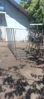

Moram produžiti rudu prikolice sa 1m na 2m da bi ju mogao zakvačiti ispod platoa...
Da li je bolje rudu 80x80 produžiti sa 2 cijevi od 2m jednu odozdo i jednu odozgo, ili 1 cijev od 4m odozdo? Ruda je sad 3m, 1m izvan sanduka, a 2 m ispod sanduka...

Najbolje ti je postojeću nastaviti istom cijevi. Dobro povariti i to ti je cjelina. Na mjestu nastavka prije varenja staviti unutar neke cijevi par cm da ti ne progorijeva var i da podrzi citavu stijenku cijevi, recimo ako je postojeća 80x80 unutar 70x70 ili možeš od neke iskrojiti ili čak flah, pločevinu dodati a onda cijevi koje navaruješ razmakneš da var uhvati čitavu stijenku. Onda možes staviti po potrebi još jednu odozdo da ojačaš. Ja bi tako.

Danas sam prevrnuo prikolicu. U dolasku mi je cijev od 4m dim 80x80x4. Plan je staviti ju ispod ove postojeće koja je dugačka 3m ukupno. Kad ju zapecam, budem razmotrio i druge opcije poput dodatnog produžavanja postjeće rude...
