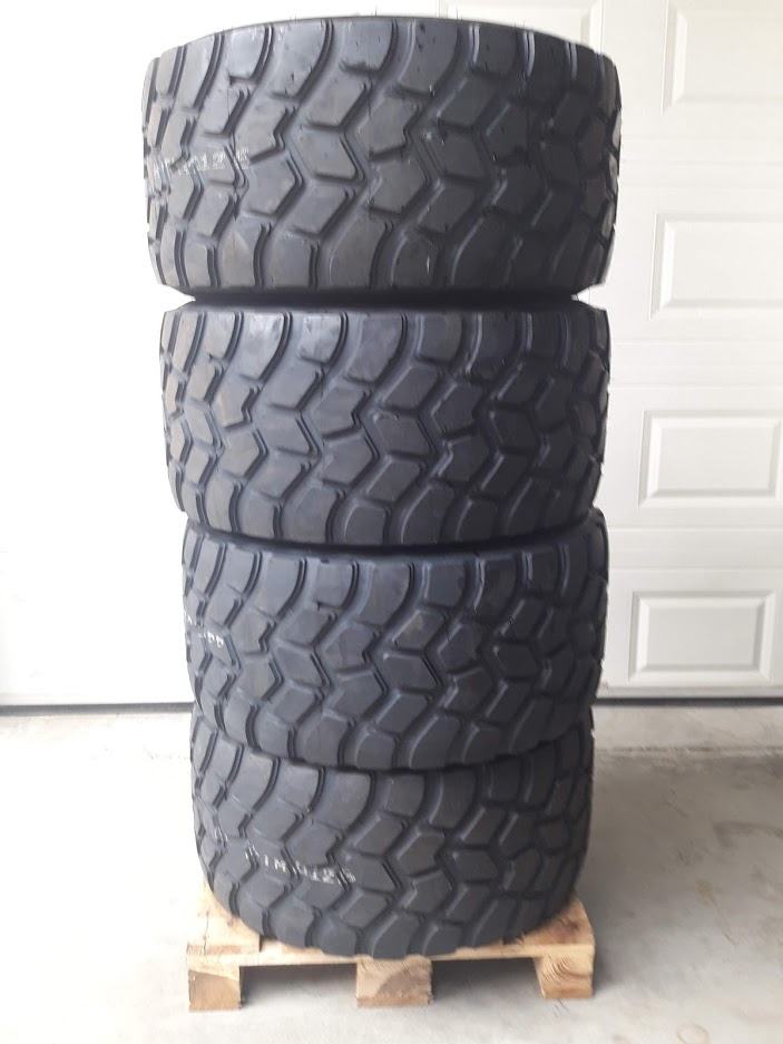

Dosta su šire od mojih a visinu nisam računao..
