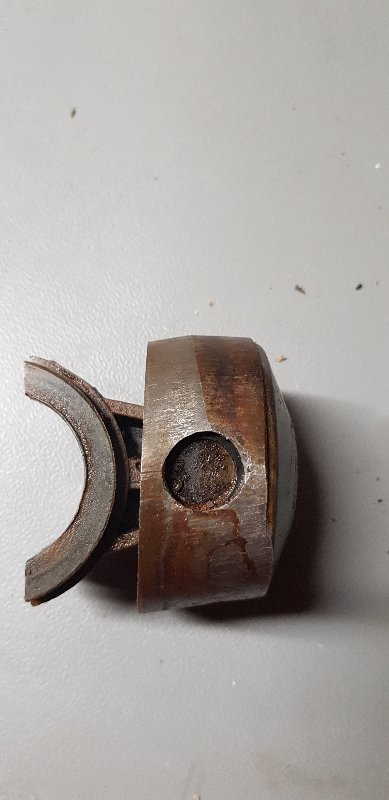

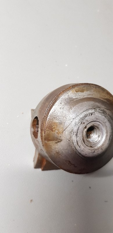

Prijatelj poklonio pumpu Bm-2 na kojoj je vidljivo da je puknuo vretenik ili kako se vec kaže, ona gornja gljiva.
Ok, to se moze rijesiti, 400kn je cijeli komplet sa zračnom membranom u agromehanici.
Sada me zanima stanje ovih klipova i klipnjaca, ovo na slikama je ok stanje ili ovdje nešto nije u redu.
Sce treba malo ocistit jer je stajala voda unutra, ali ako se isplati popraviti zašto ne.
3,867
Ovi klipovi mi se čine neravnomjerno potrošeni i trebalo bi ih zamijeniti,vjerojatno su cilindri ok jer su od tvđeg materijala,stare pumpe su imale ležaj na radilici između klipnjača,dok novije nemaju,tako da ako mijenjaš jednu klipnjaču,moraš i drugu,moraš zamjeniti prstene koji drže klipnjaču,ja radio remont prošlog proljeća jer mi je puko jedan prsten koji drži klip,klipovi su bili ok,zamijenio sam klipnjače,prsten klipnjače,oba ležaja,membrane smering,vijke koji drže membrane,ulje,sve zajedno cca 700 kn,alizato sad radi kao singerica
