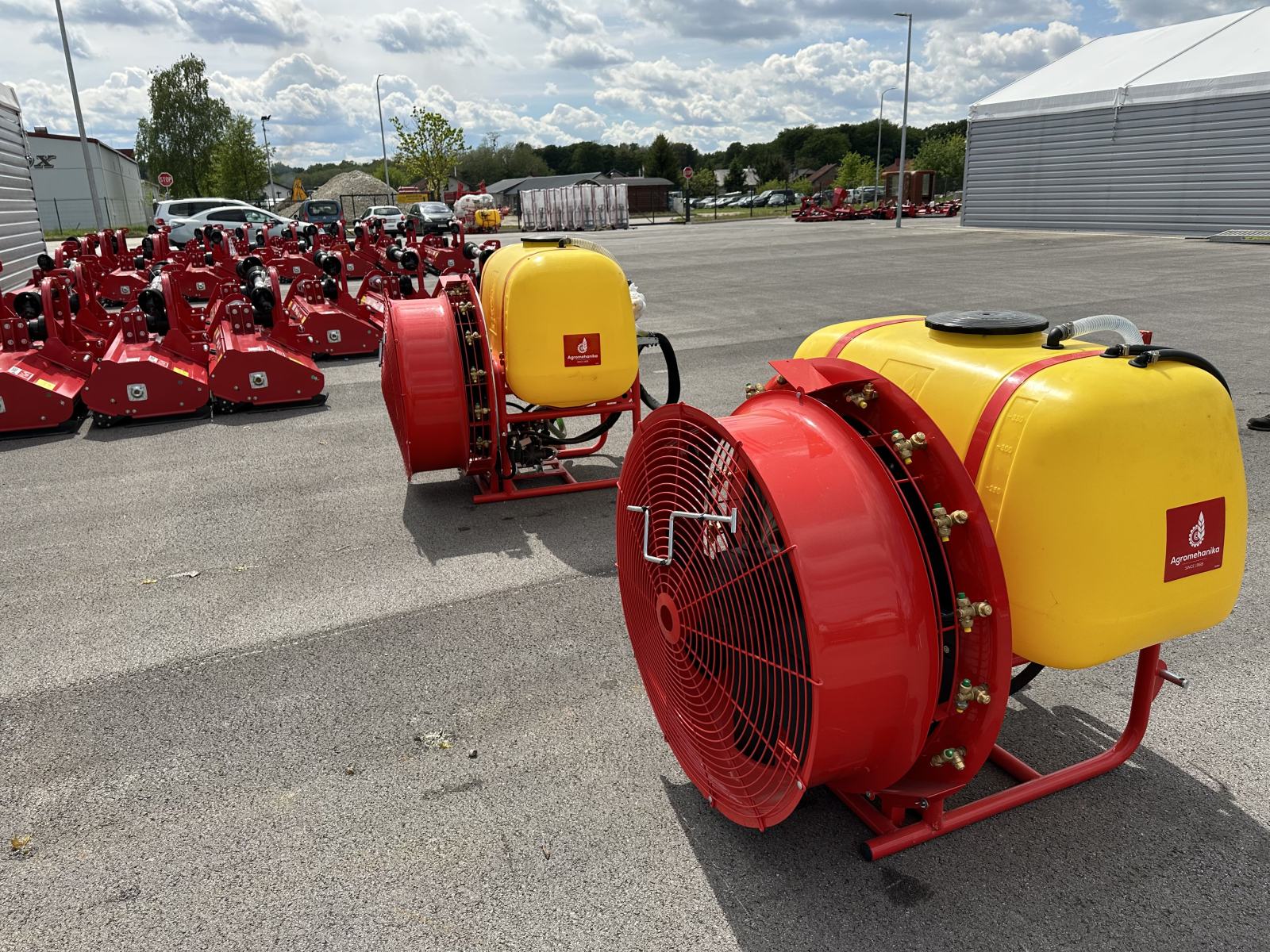

Koja je razlika atomizera sa ili bez usmjerivača.
Trenutno sam u nabavi novog atomizera koji bi mi služio u vinogradu i masliniku.
3,867
Ako ti treba za jedno i drugo onda bez usmjerivača,jer ti za masline ide vjetar i u zrak pa moreš dobiti na visini,a za vinograd je bolji sa usmjerivačem jer ti sredstvo ne ide u zrak
Mada moj susjed ima sa usmjerivačem i radi masline,e sad koliko je to kvalitetno,to je pitanje
Patrik
15 Kol 2007
833
Onda bez usmjerivača gledam, imam 3puta vise povrsina masline u odnosu na vinograd.
