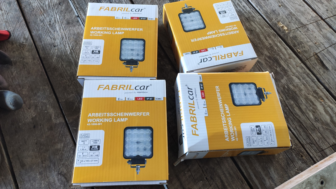

4,134
Zato kod kupovine treba pogledati dali je spot light ili flood light.
Spot light baca u jednu točku kao baterija, a flood light ima raspršen snop, zato obično LED bar osvijetljava bolje, ne radi jačine LEDica, nego zbog šireg kuta bacanja snopa svijetlosti.
Trenutno imam Wesem 4 komada od 48w za ugraditi na Zekana, po deklaraciji su floodlight, pa ćemo vidjeti kakva će biti, inače komad je s rabatom 178kn bio.
Također treba vidjeti i temperaturu svjetlosti odnosno boju, ove moje su deklarirane kao 6k, trebalo bi biti ok, a s plavima tj. od 8k pa nadalje je smrt za raditi.

Sa Hellom nema fulanja to znam, ali 4 fara koštaju 600-800 eura, a ja pokušavam kupit 4 za cca 1000 kn haha. Sparex ne mogu naći link, ali jako je sličan Fendtovim radnim kvadratnim farovima, vjerojatno zato ih Grapak i ima u prodaji. Nazvat ću pa ću pitati za specifikacije, ali mislim da ću uzeti Kramp, nemam problema sa njihovom robom, nadam se da će i ovo biti ok.
salyn
25 Lip 2011
348
Cijenovno nisu skupe, al po meni su vrlo dobre.
Na jednom traktoru imam jedne no name...i kad sjednem iz tog u drugi koji ima ova radna svjetla preporod.
Moja preporuka
