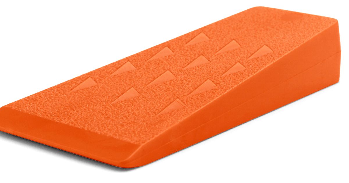

I kaj kupiti?
ja uvijek koristim plastične

Nist od husqvarne. Pucaju. Samo ugoplastika
    27.9 KB · Pregleda: 40
6,995
I meni je husqvarnina kajla pukla nakon kratkog korištenja. Onda sam kupil no name (siva) i tu sam samo jednom vudril i odmah se razletila kaj da je od stakla. Jednom sam imal prilike raditi sa nekakvim plave boje, sa njima smo kalali metrice. Ni jedna nije pukla. Nikad u trgovini nisam primjetil da ih netko nudi. Budem si i ja moral napraviti par drvenih, za svaki slučaj.

puknut će svaki ako ga udariš sa strane, a gdje nabavljaš, može li se gdje na web shopu naručiti ugoplast?
@Kupljenec zato
Vjerojatno moze, ja ih kupujem kod papca. Dabar obrt,pozega. Nekih 47-50 kn komad. Men se najbolje pokazali

ja sam naručivao neke no name kod Milera i isto su se poraspadali na brzinu, Oregon i Husqy sam relativno zadovoljan, ovi od Milera kao da su previše tvrdi što bi rekao @lijeskakc kao da su stakleni, sa husq i oregon sam isto znao kalati metrice i svašta i prije se radzbije nego da pukne a pukne uglavnom ako ga jako udariš a ne pogodiš direktno, slično kao kad čavao se savije.
@swizach hvala, probat ću sutra nazvat ako budu htjeli poslati, prije sam ih nabavljao uglavnom polovne ili na pijacu a sada tog nema pa nisam znao gdje ih ima

Ti klini bi se mogli uraditi od plastike koju mi koristimo za tokarenje Poliamid ,nikad se nije desilo da poliamid pukne ma sta radili.Samo ga zna uviti ali se vrati ili naštaufa početak gdje udaras čekicem.
2,910
Ja isto koristim ove ugoplast i za sad nije ni jedna puknula, više me nervira kad mi ulovi lanac i pokušam ju nabiti da oslobodim lanac a ona odleti van.
