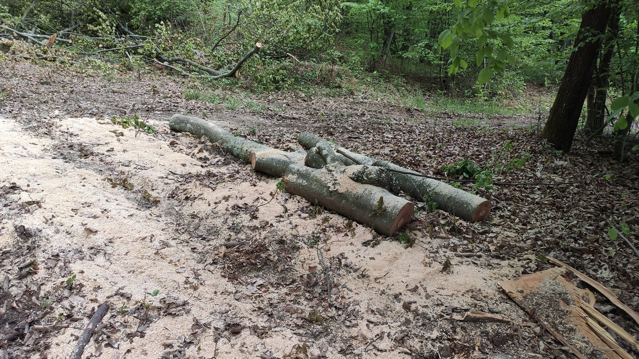

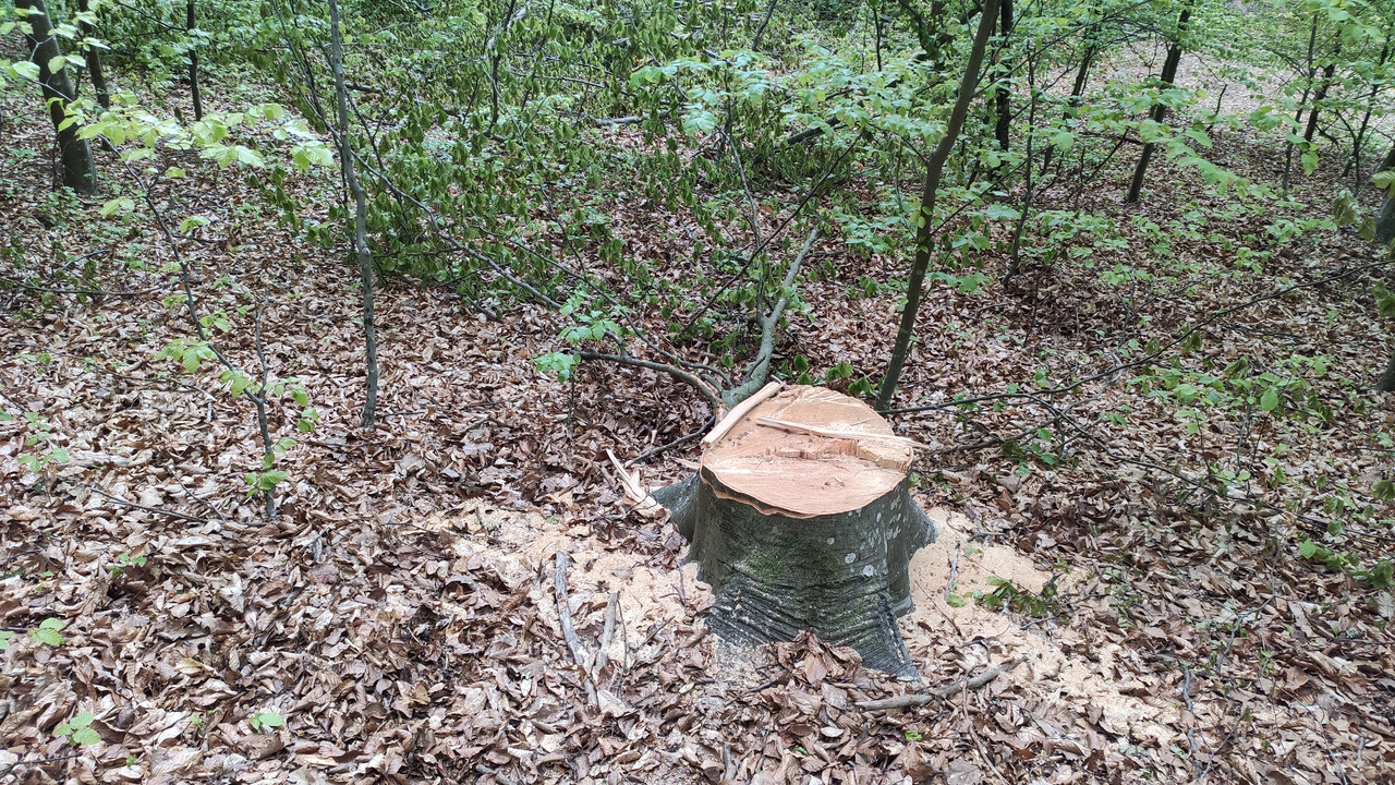

Evo nažalost niš danas od moje šume jer pada kiša, i kasno došel sposla, ostalo mi malo kaj sam mislil spilit i zvozit, ali niš danas😥
Sad neznam kak bu sutra, moram to očistiti da idem dalje rušit.
Ali zel sam si godišnji za šumu😉
Pa se nadam od sutra da se primam šume cjeli dan, od jutra do kmice🙂🍺
Jer ovo kaj sam zrušil nije bogzna kaj puno, a moram još jedno 5,6,7,8,9čak i 10metri napravit🙂znači ozbiljan posel me čeka, nije zajebancija🙂
I naravno 555 bu išla u pogon, joj kaj bu slika, forum bu gorel od slika mi se čini 🙂
Jedva čekam da ju zapalim, a opet nekak mi ju žal mazat😥ali eto i taj dan se bliži, kaj mogu.

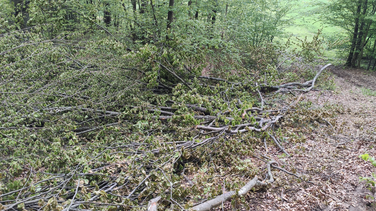

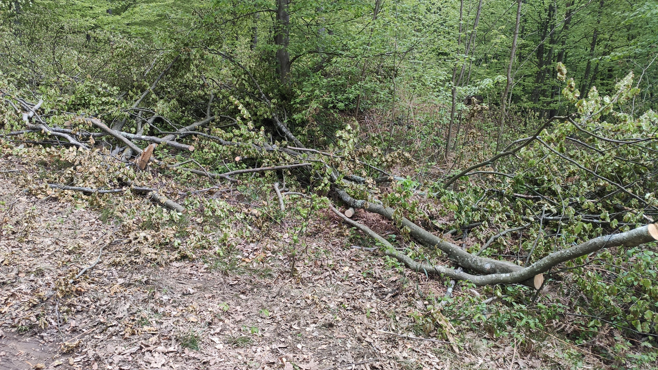

Evo koja slika sitnog i kitja.

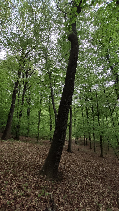

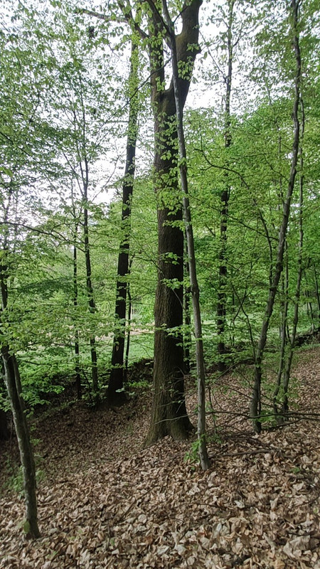

Ali ali sad su opet novi problemi, debela su drva nekak i polako me neki strah lovi od rušenje.
Ali ak ne probam nebum nikad svladal strah, a i opet sve bi nekak opalo na neko drugo drvo, još da mi se zacvika, e onda je posel, samo mi to treba, jer gledam kaj mi pristupačno bez vitla rušit.
A i test za 555 bude dobar, to me ne mući, to ionak ko da čačkalice reže bu išlo🙂
Hraste neke bi malo pomješal sa bukvom, čak možda i grab koji, ali hrast obavezno.
Čak sam i milsil ujutro kajle kupit PB1 Husqvarna, ali dučan dela od 7 a ja planiral već bit u šumi u7, sad opet probelm, ali mislim da bum još sad bez njih nekak delal. Kad bu mi gotova prikolica onda buju i kajle, imale se budu di vozit, ovak mi sve naknap na ovoj prikolici.

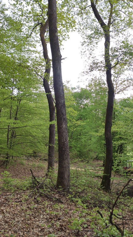

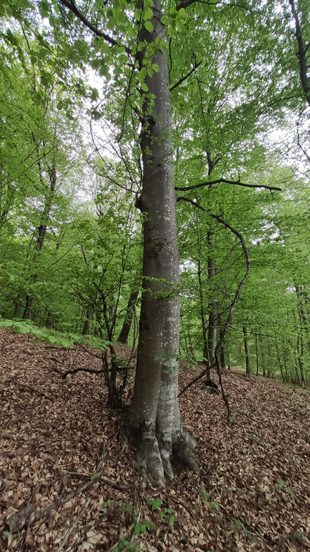

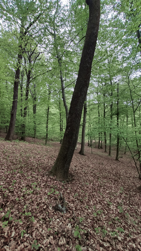

Kritična drva.

Ništa ti tu nije kritično, imaš na pili ona crta preko cijele pile iza prednje ručke, ta crta ti je pravac gdje pada drvo, znači izvadi zasjek i po tome se ravnaj, kad ideš završni rez kreni sa one strane na koju ti se čini da stablo visi, prvo ako je deblje drvo ubodi sa te strane špic vodilice do kraja i idi u krug, samo vodi računa da ostaviš prijelomnicu jer ona isto tako drži da ti drvo ne stisne vodilicu...samo lagano i oprezno, sve bude dobro :)

Nema tu ništa kritično za rušit koliko vidim, ali ako se učiš, ruši za jedan furak višlje od zemlje. Onda samo taj furak na kraju odrežes do zemlje i to je to. Druga stvar, dobro prouči kako se školski ruše drveća, koliko i kako zasjeći koju stranu, i dobro procijeni gdje će drvo samo od sebe krenuti. Zasijecanje ti je najbitnije jer ćeš samo tako dati deblu potrebnu silu da se ne nasloni na svaku grančicu kad krene padati
2,253
Onda pozoveš nekoga tko ima vitlo. Ako si nesiguran po meni ti je bolje da ti netko tko se sa time bavi to obori, ili ti barem pokaže. To je samo moje mišljenje, ja bi na tvome mjestu radije igrao na sigurno, ovako puno riskiraš, ali dobro, izbor je tvoj.
