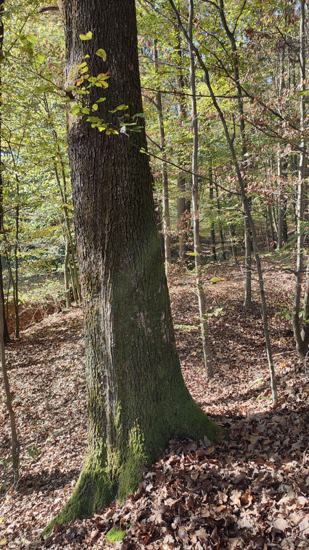

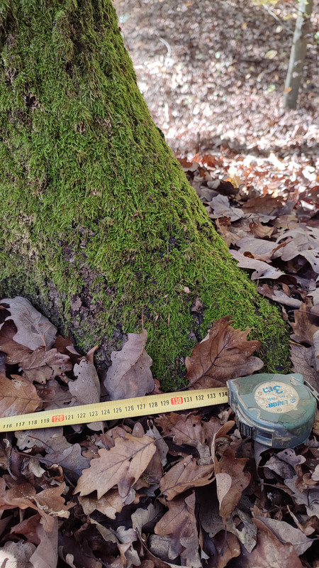

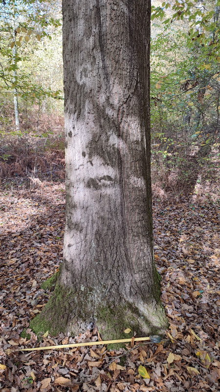

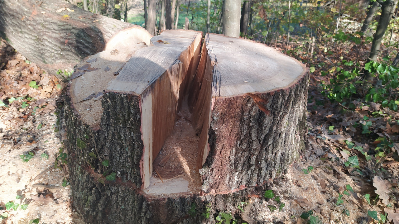

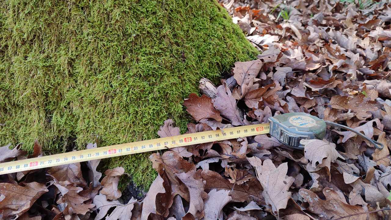

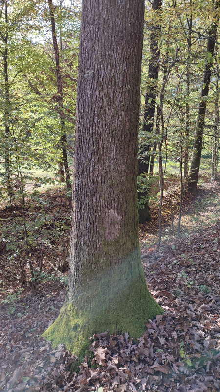

Hrast o kojem je pisano je polegnut. Dobil sam susjeda, stavili njegovo vitlo na moj traktor i zakopčal sajlu na cca 10 m visine. Prije par dana sam pročisitl teren kaj sem mogel traktorom u susjedovu šumu. Spustil vitlo na udaljenosti 20+ m od hrasta i napel sajlju. Susjed je mojom Jonsom 2159 izvadil zasjek (prije napinjanja sajle), zarezal toliko da je stavil kajle i onda mi . Hrast je na 60 cm od zemlje bil opsega 211 cm (promjer 67 cm). Kad je susjed dal signal, ja sam uključil povlačenje vitlom i hrast je legnul kak je trebal. Slike, nažalost nemam, :confused: jer je susjed imal drugog posla pa sam ga odmah vrnul doma. Bum poslikal srušenog. ;)

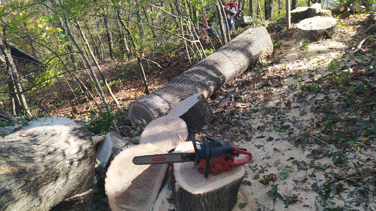

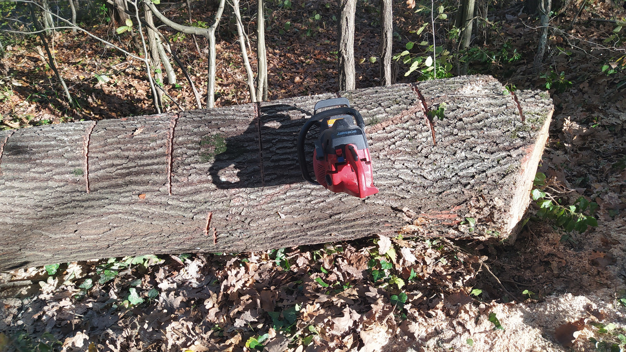

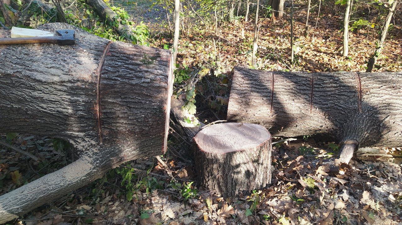

Danas nisam imal hitnijeg posla pa sam malo iskoristil ovo lijepo vrijeme. S obzirom na to da je od doma udaljeno svega 500-tinjak metri, nije mi problem prejti i malo se zabavljati. Potrošil tank goriva pa doma na obed.
@DARIJUS, čak sam i penj malo skratil. 🤭
Idući put dojdem s prikolicom ispod zarezanog furka, zrežem do kraja i po foslinima otkoturam na prikolicu.
Kad bum oslobodil mesto, posudil bum vitlo i potegnul vrhunec do puta.
Na predzadnjoj sliki se vidi da vrhunec leži na grani koja je kod debla napukla. Bi li bilo bolje vući sve skup, ili prvo odpiliti tu granu pa onda ostatak vrhunca vleči po njoj?

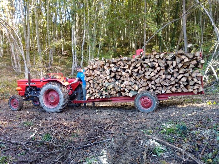

Pošto prijatelj nije (još) nabavio prikolicu za Porš, a i malo je vlažno pa smo morali uposliti malo ozbiljnije strojeve. Zetor 4712 sa ovim cjepačem to sve zdrobi u čačkalice.💪
Od one hrpice sa prve slike nadrobili smo dvije ovakve prikolice. Morao sam skroz se povući u graju da bi je uspio uloviti u kadar.😬
Na ovom posječenom prostoru je bilo ukupno 35 metri driva. Ustvari (tu di stojim) je put i još jedan dio je ispod puta i na tom dijelu su bili svi oni najveći komadi , nekih osam komada.🤗

Može se sve odvući, ali nije problem odrezati tu granu, kad odrežeš višak koji smeta bude ti lakše, tako da slobodno možeš tu granu otkloniti, čak nije ni potrebno u samom korijenu, može i više ako se odlučiš na tu soluciju, jedino prije samog rezanja zakači drvo sa sajlom, jer ti je sad u zraku pa bude lakše provući oko debla.

Lijepi komad, šteta ga je bilo zrezati za drva, a mogel je dati par planjki.
I sused kojeg sam angažiral je rekel da bi bil dobar za tehniku. Predložil sam mu zamjenu za bukovinu ili grabrovinu, bat za bat. Ostal je tiho.
