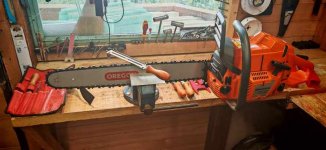

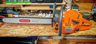

Ovo je koristan dodatak za brušenje lanca kod ljudi koji nemaju baš finu ruku za to. Ovaj lanac bude još spilil kojih 60 metara i ako mu zubi ne otpadnu bude još spremljen i dalje za podoma i ovako ne pili skoro ništa lošije nego novi.
To je pomagalo koje može pomoći ali nekome ko se baš ništ ne razume nije neka pomoć. Sa tim održava trećina pravilnosti zuba, medutim ostaje još toga. Recimo stisak na zub mora biti jednoličan, ako jedan zub stisne turpiju te sa njom prođe pol turpije a ona skida dobro, a drugi zub nema pritiska i džaba što je prešla čitava turpija kad nije skidala propisno i taj zub strši višlji. Ma ima tu caka podosta djeluje to jednostavno ali i nije baš.
Učinkovitost rezanja opada sa smanjenjem visine zuba. Smanjenje visine zuba je proporcionalno sa širinom zuba a time i širina reza što povećava otpor rezanju. Taj otpor je veoma bitan. Na tankim drvima se to ne osjeti ali je test u rušenju stabla tad je najočitije da potrošen lanac i ide sitna piljevina.
