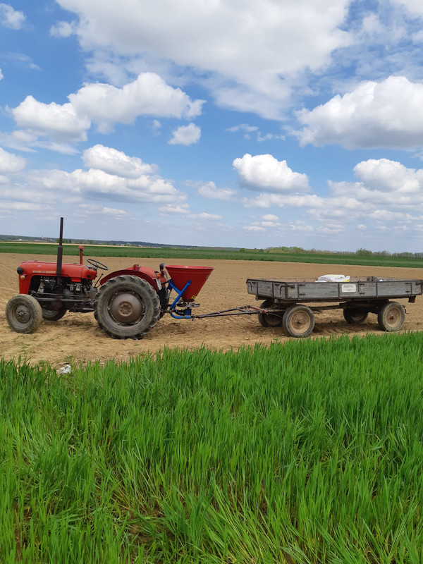

može mi netko poslikat malo zaštitu koji ima noviji megametal rasipač? imam stari rasipač i sad sam zamjenil tanjur s lopaticama, imam staru zaštitu koju sam moral odrezat jer je tanjur veći. stavil sam novu zaštitu kak je bila ova stara samo malo pomaknutu međutim sad mi jako puno umjetnog baca prema naprijed tj. u kabinu...nebrem skužiti zkj...dal moram samo gore iznad tanjura dodat još jednu zaštitu ili kaj da radim? prije nije tak puno bacal...
6,812
I meni je bacal u kabinu i onda sam stavil dodatni lim sa prve strane i zatvoril kompletno rupu iznad tanjura. Idem poslikati pa pošaljem sliku. Valjda se bude vidjelo jer nemam tamo svjetlo.
2,244
Evo kako to izgleda na mome ,nov je jesenas kupljen i odlično radi poso,,
