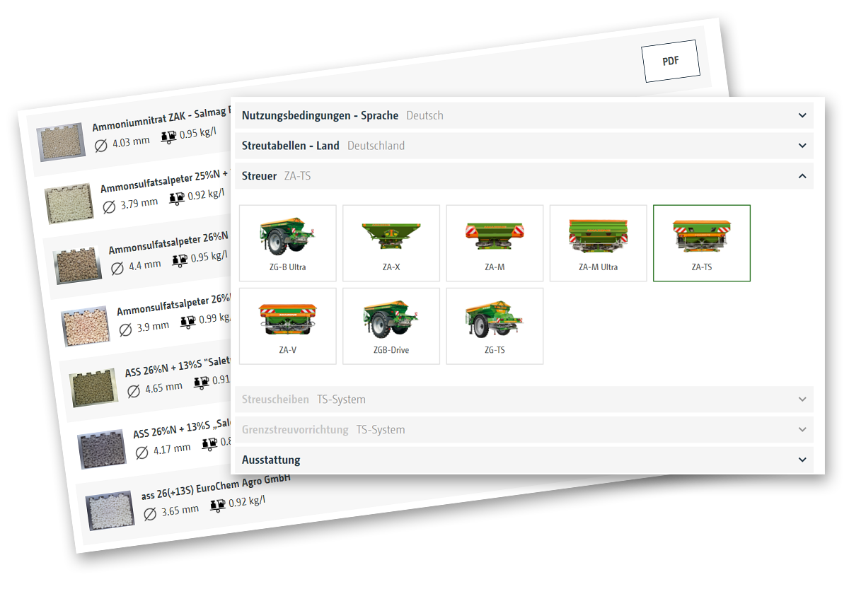

vidim da je post star nekoliko mjeseci, možda ipak nekome pomogne: Amazone ima za sve svoje rasipače (barem one novije) online, na svojem websiteu, sve potrebno za štelanje amazone rasipača sa cijelom 'kolekcijom' gnojiva (raznih proizvođača) koje su oni ispitivali i rasipač se prema tome može prilično točno podesiti. Postoji i njihova aplikacija za mobitel za podešavanje rasipača. Jedini problem je pronaći točno ono gnojivo koje se koristi.

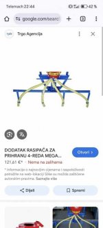

Ima li tko iskustva s ovim nastavkom za prihranu? Negdje sam pročitao da ne radi dobro u navijenom terenu?

Imam ga. Sigurno je problem na nagnutom terenu jer i na ravnom jedva tira umjetno. jako je blagi nagib u cijevima dok ih rastegneš, pogotovo na vanjskima. naravno ovisi i traktoru. ja ga s 539 nebrem visoko dignuti kaj bi možda spustil cijevi malo niže pa bi se povećal nagib. ali ovak radi dobro...
