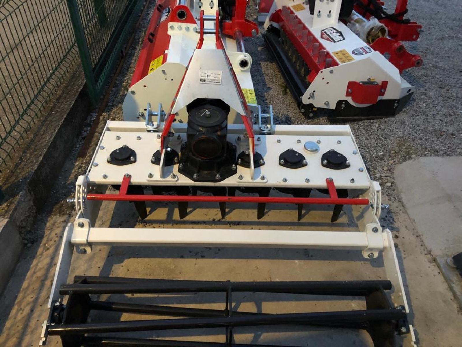

Panexove, nisu one najbolje, nemaju zadnje daske i cjevasti je valjak, ali meni služe i zadovoljan sam
