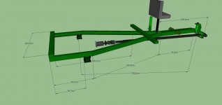

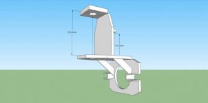

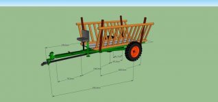

Evo u nastavku imam nacrtano sve pozicije i sa mjerama pa samo nekoliko slika...
Prvo sam radio vučnicu.. evo je nacrtanu...
Evo ovak stvarno izgleda i imam male lojtrice...
Podvozna konstrukcija... a imam još toga....
