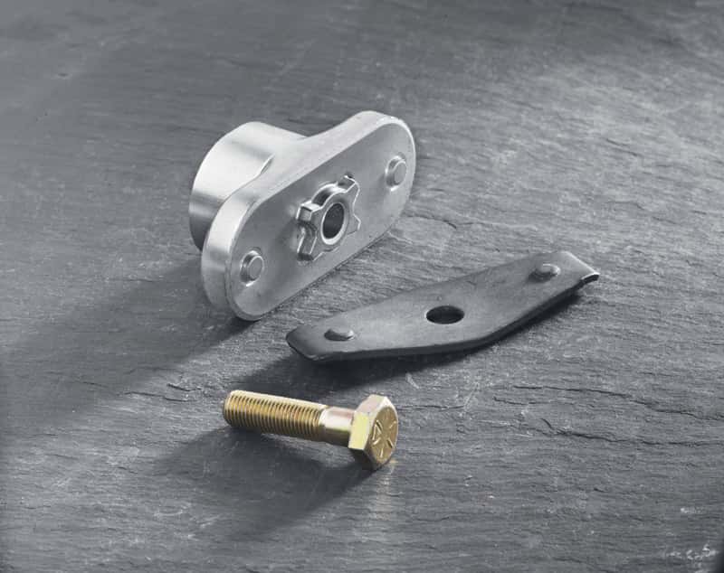

Kosilica je Gutbrod, prihvat noža je kao elipsasti, sa jednim xijkom u sredini i sa svake strane prihvata je kao malo izbočenje i tu sjedne nož na ta izbočenja...
Na ovakav prihvat mislim

Da tako izgleda i kod mene, samo što je na mojoj ta zvijezda plitka možda je izbočena 2mm, kao da je od hrđe nestala...

Ovakav prihvat nebi ni trokraki radapciger mogao uhvatiti.

Taj ti je nož pošteno lupio čim je otcvikao oba dva štifta na pogonu noža... a ti se čudiš precvikala se i kajla na ventilatoru, kaj god...

Nož kad sam ga skinio nisam više ni gledao do neki dan. Prijašnji vlasnik je obrusio zvijezdu i štifte i stavio nož od neke druge kosilice i malo piknuo sa aparatom za zavarivanje sa svake strane da se nož ne okreće.....
