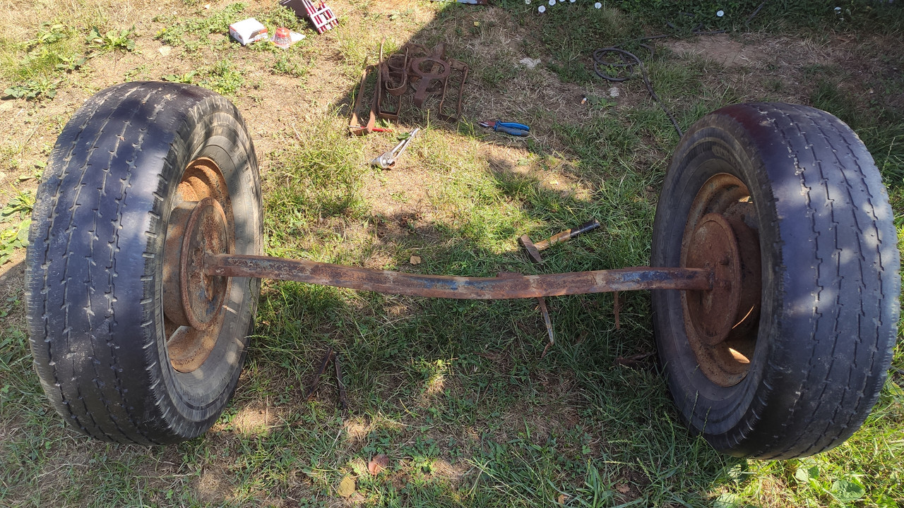

Selska kola (gumenjak)

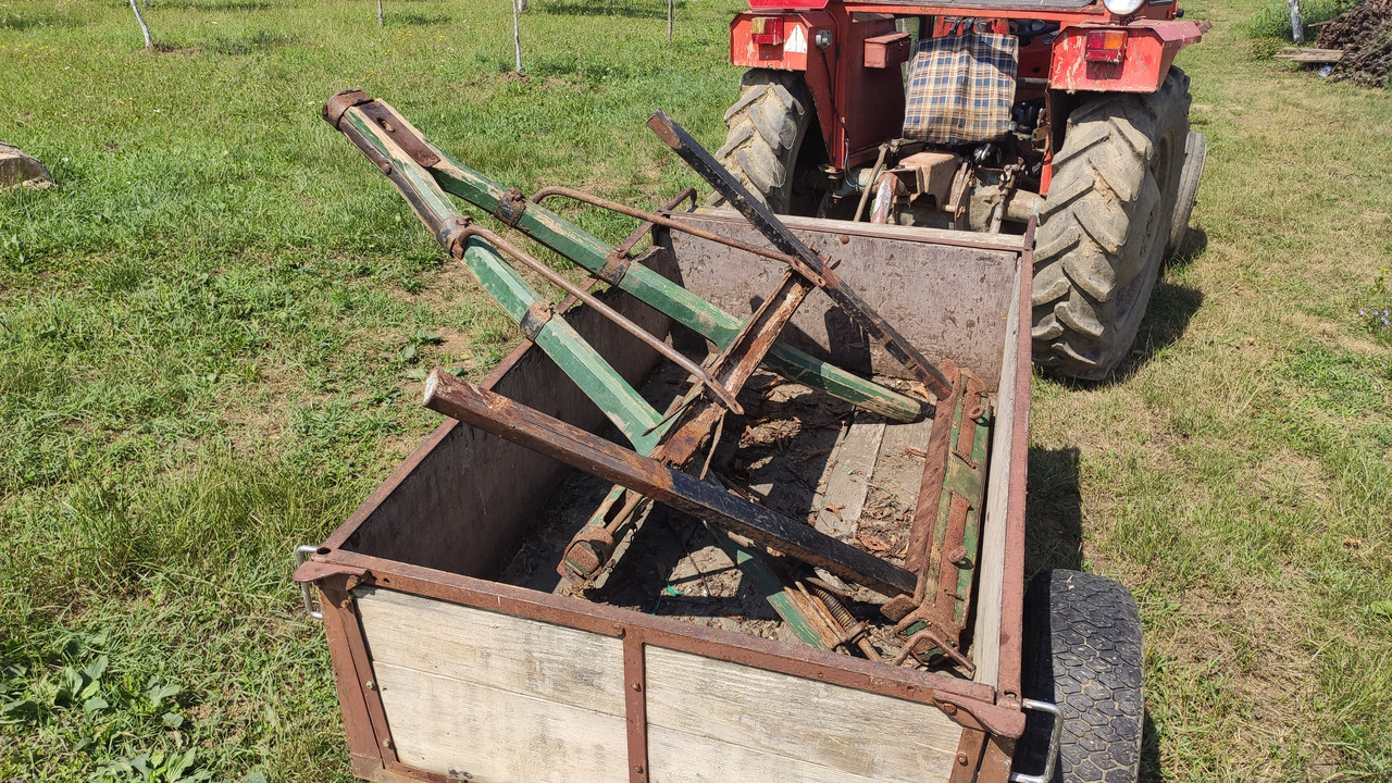

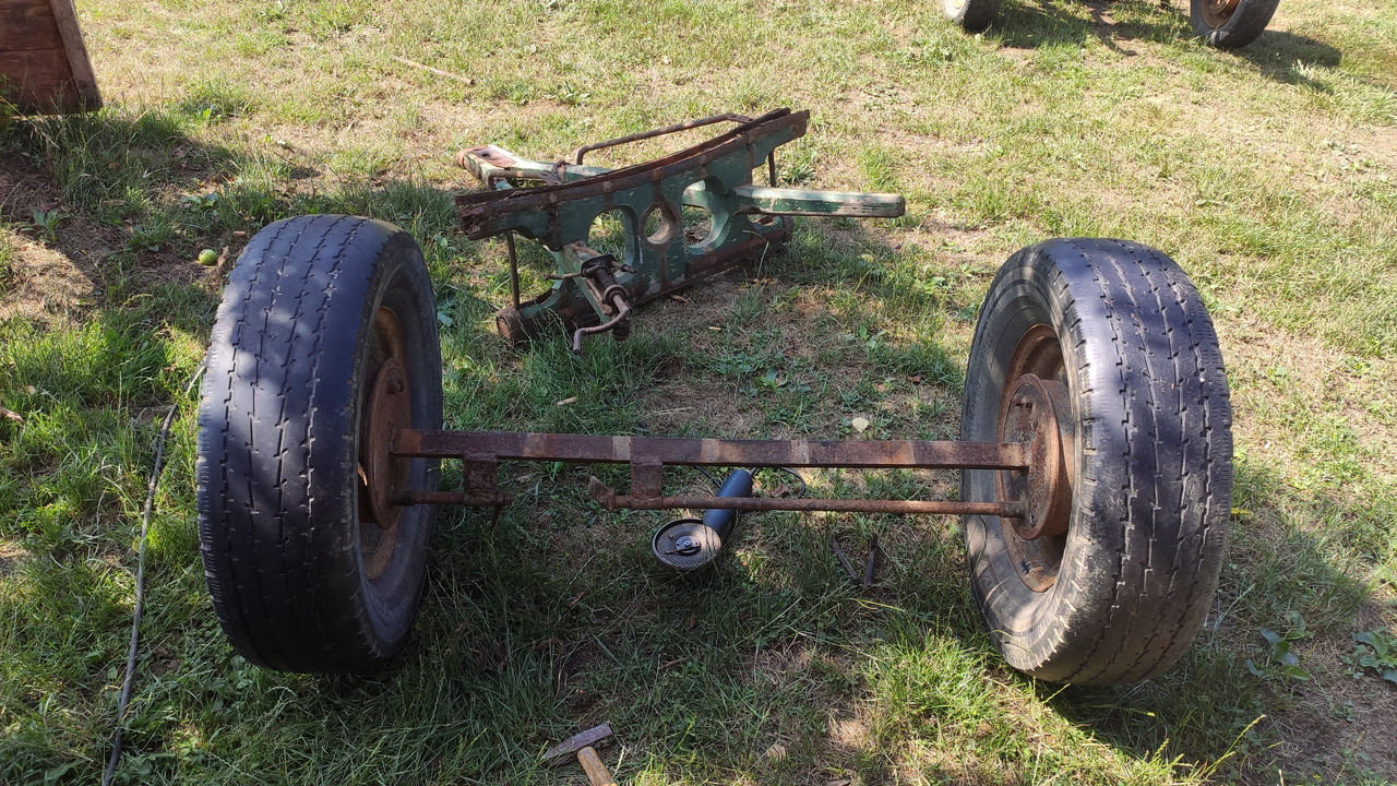

To ces sad sam napraviti sve novo od zeljeza?
Pa gume nemaju profila... Nece to bit spremno za upotrebu u cestovnem prometu..

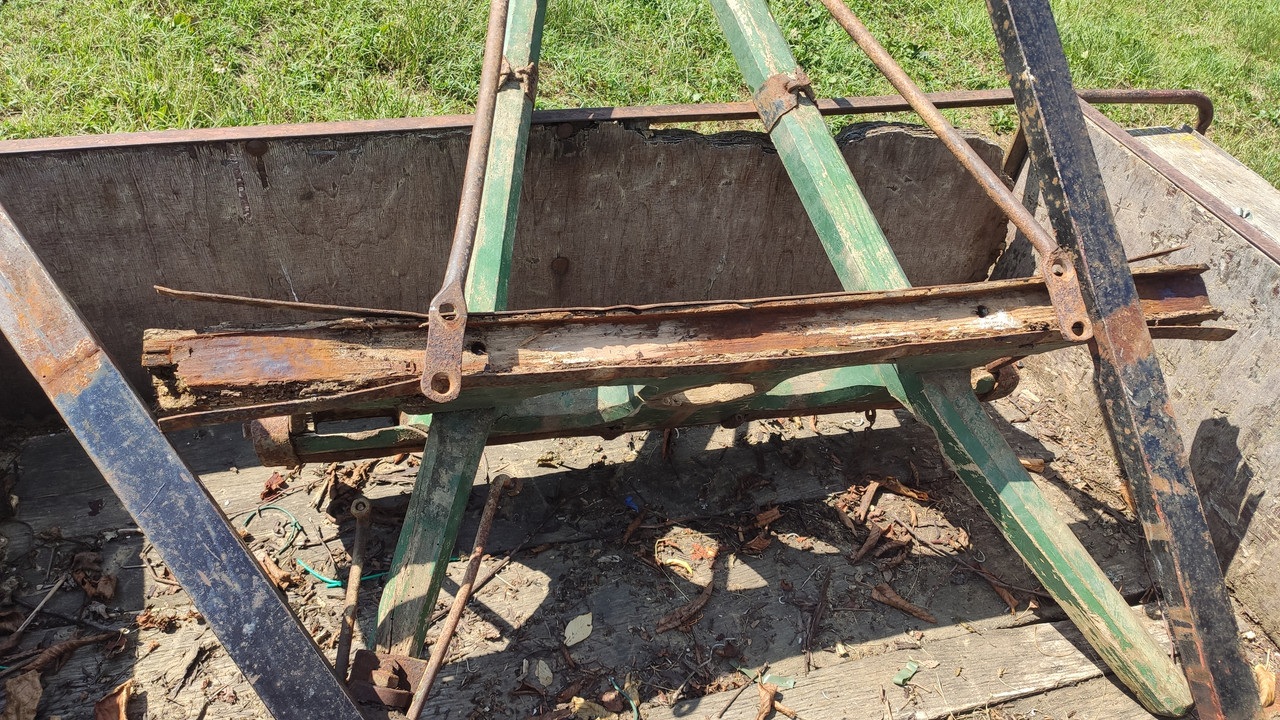

Pa novo bude kaj bude trebalo, kaj ne ne, nemrem sve novo napravit, onda kola gube svoj čar, mora biti toga dosta orginal i starinsko, drvo bum svo stavil novo kaj treba, bil kod stolara sad da mi neke djelove nove izradi. 🙂
Sad kad sam u poslu napravil bum kak treba, da mogu velike terete vozit bez brige.
Gume su ovo odlične za kola, još nisu droti vani🤭🙂
Ma nije to problem, nego kaje sve hrđavo i trulo, pol toga bum moral novo napravit, nebu tak brzo gotovo to sve.
Ali kaj sad, ak se u to upustil budem renoviral kak spada.

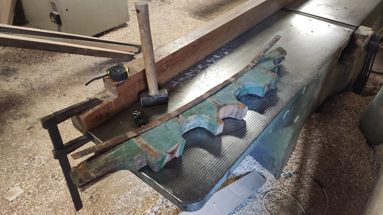

A kakvo drvo bude majstor stavljal u zamjenu za trulo (valjda nebude jelovinu)?
Ja bi se na tvojem mjestu požuril. Ak dojde punica s mora i vidi kola rasturena, nebu dobro…
Nebu da, more mi dati koju kunu za remont, ovak sve sam snosim🤭
U orginalu je brijest kak veli, al ga nema pa bu te komade hrasrove napravil, sad nemam kaj puno birat, i zamjenski djelovi budu dobri.

tako sam i ja u početku razmišljal, ali nije baš tako lako zamijeniti drvo sa željezom u ovome slučaju. Tvrdo drvo, dobro zaštićeno u početku i bude kolegu Kupljenca duralo dok je živ (želim mu da to jako dugo traje).
Fala ti😉🍻

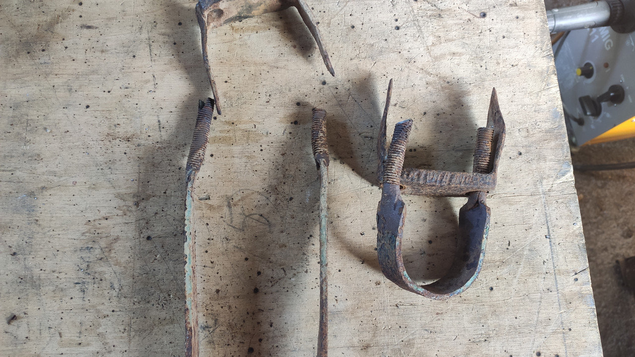

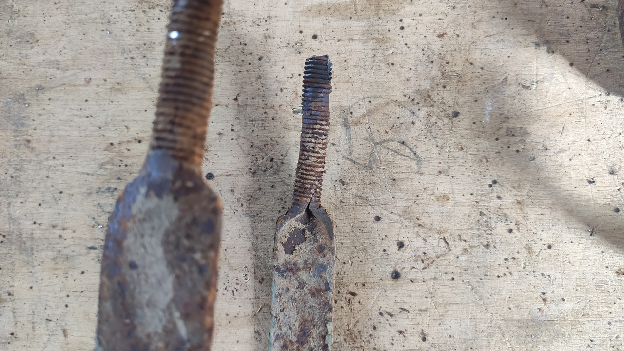

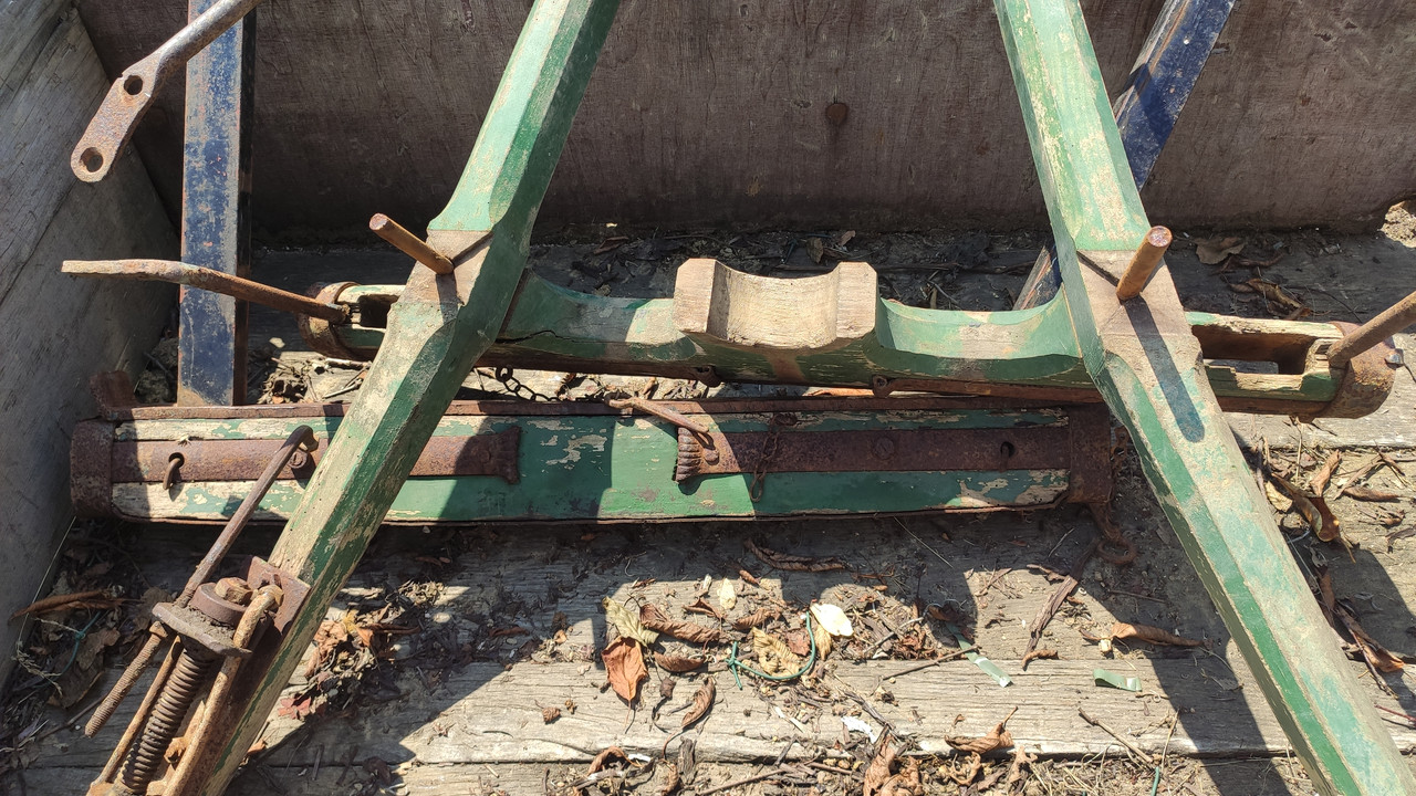

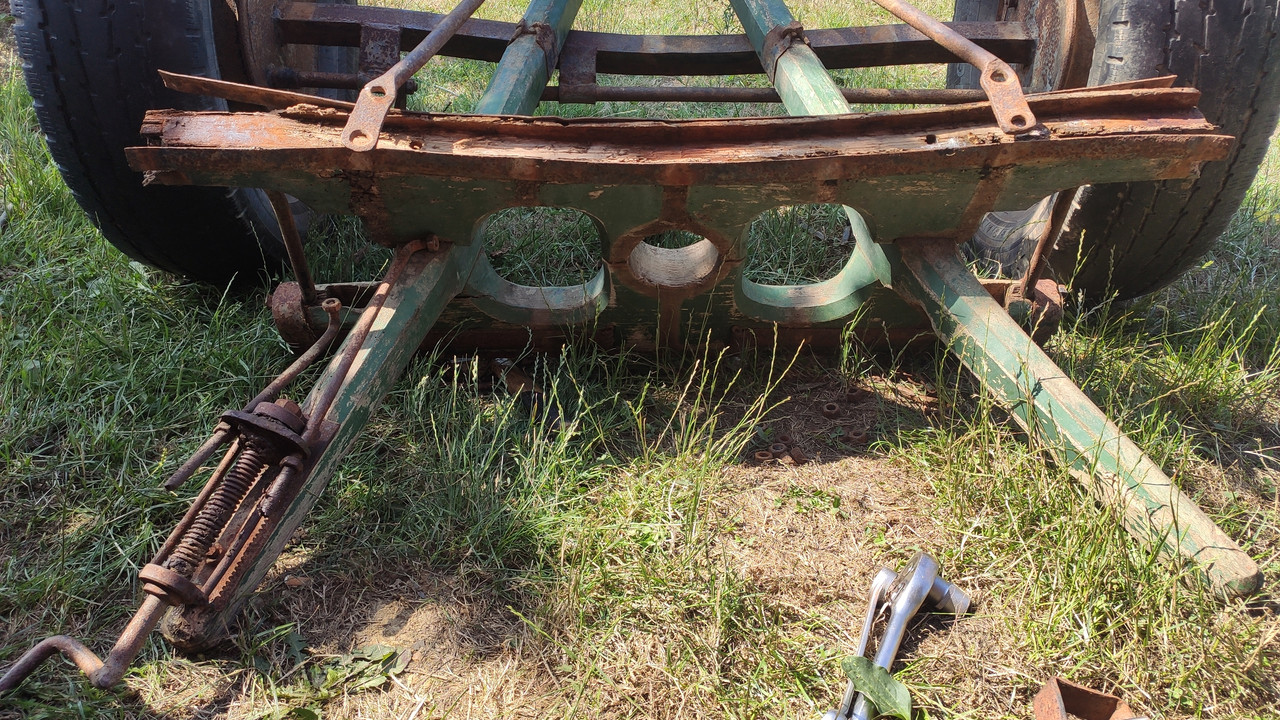

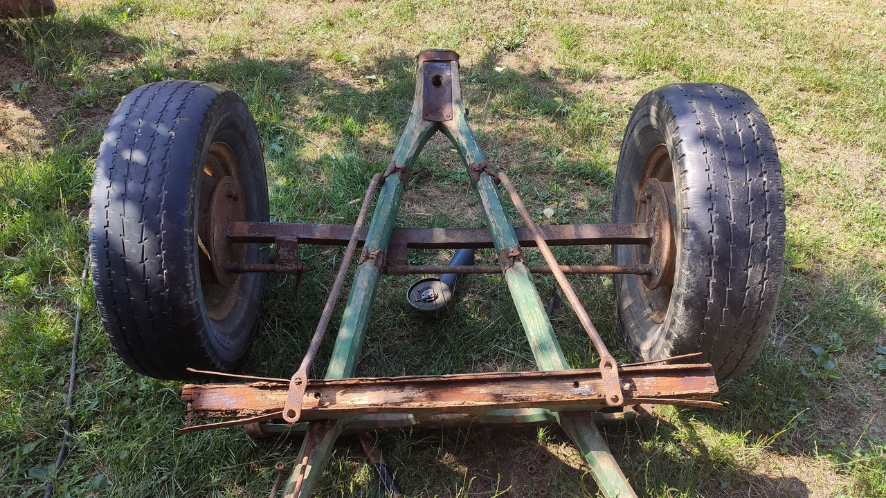

Dečki najskuplja stavka bude truga, koja bu koštala 500 kuna i koju moram čekat da se spili na pilani, ostalo nebum računal, svoje vreme nikak, djelove kaj sam moram napravit, okove, šerafe, šelne i kaj ja znam kaj.
Al kad to sve složim nek me služe 50 let ja zadovoljan. 🙂
6,057

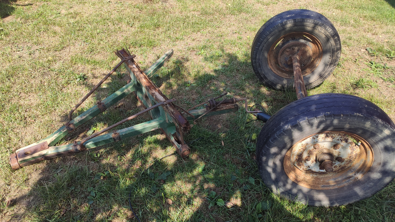

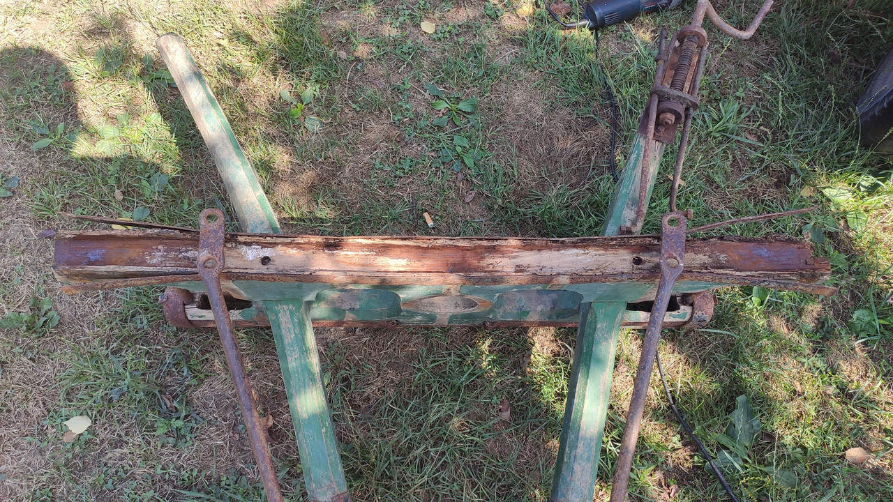

Ufff, bude tu posla :rolleyes: , treba imati veliku volju za tako nešto ići raditi, biti će zanimljivo pratiti kako se sve bude odvijalo (y)

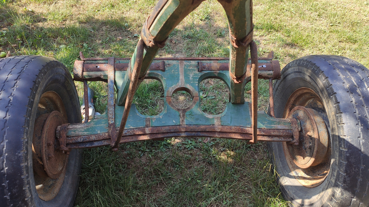

Jedna slična imam ja, ali u skoro u raspadnutom stanju (što se tiče ) drvenih dijelova, kotači su isto prerađeni i ima kočnice na sve četiri.
Truga je predpostavljam centralni stup (koji) povezuje prednji sa zadnjim krajem.
Kod nas se taj dio zove "raspus".
Ima posla, ali kako velim, složit ću da me služi, i meni bolje netreba.

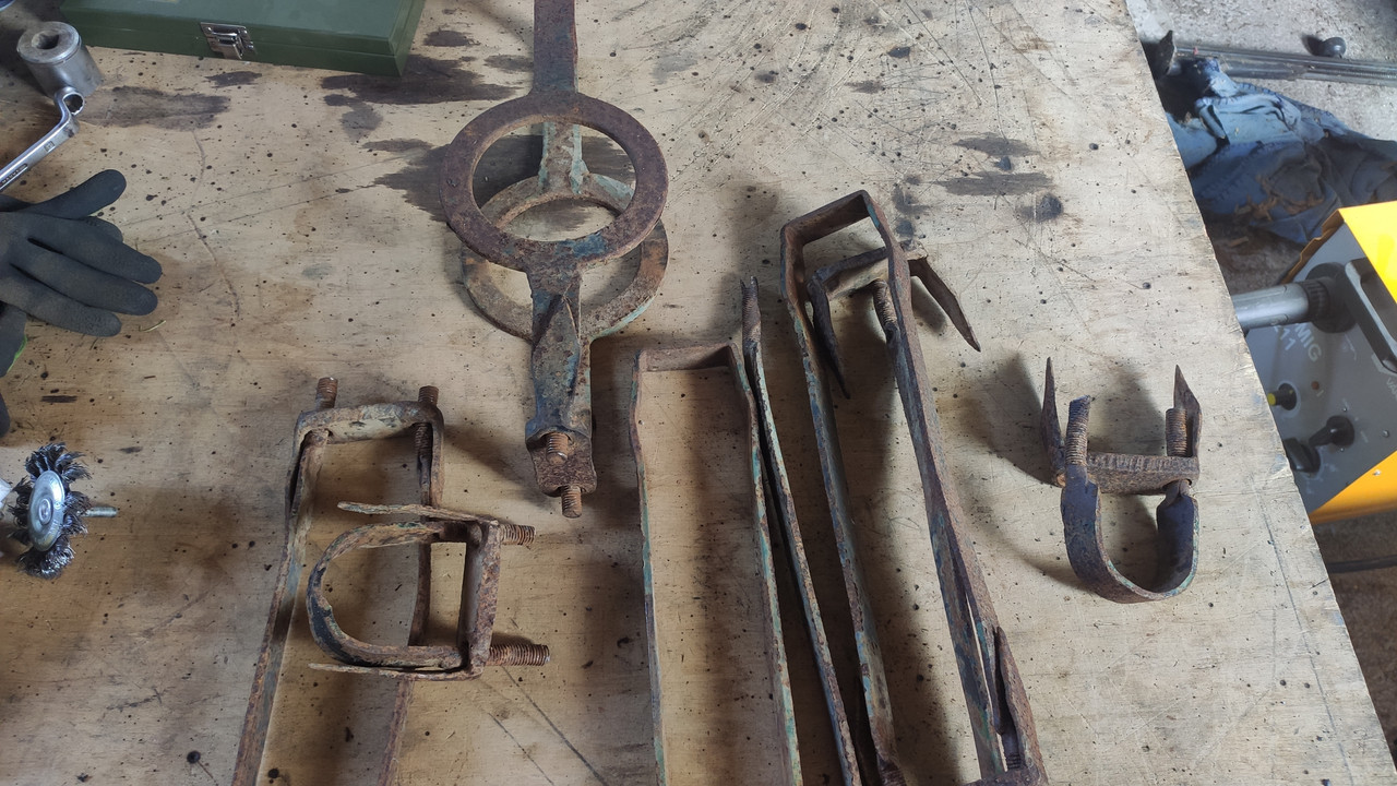

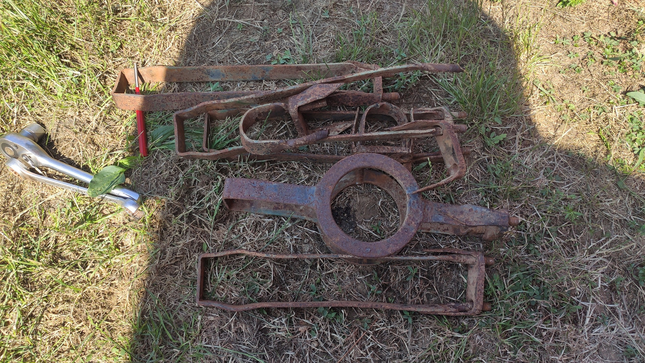

Danas kupil farbu zelenu, anrikorozin, drot kefe za brusilice, bušilicu. I ode 250 kuna, a nisam ni počel sa poslom još, znam da se bu nakupilo toga, ali kaj mogu, sve je to jeftinije od neke prikolice.
Skidam kapu tim starim majstorima kaj su izrađivali kola. 🍻🙂
