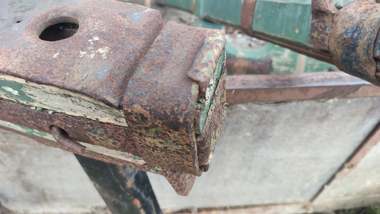

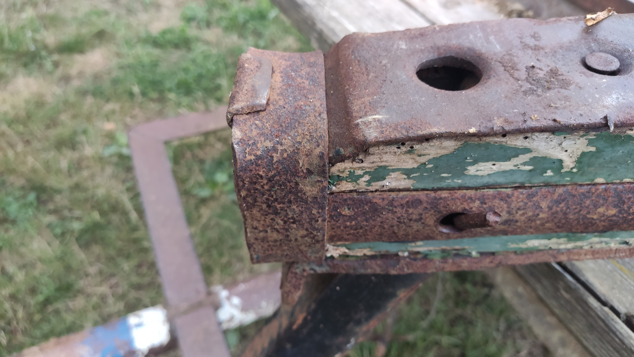

Ovaj komad delam novi kam ide osovina.
Ma mislim da bu, ak nebu ak pukne opet remont, al mislim da bu me služilo dok sam živ, još ni neznam kakav je prvi štel.
Al mislim da je bolji od zadnjeg ovoga.
Još kad mi truga dojde, pa niko sretniji od mene🙂🍺🍻

da taj cijeli dio zamijeniš sa u U profilom?ili ne I ili nešto slično ako je moguče. nemoraš sve u željezo. šta je truga?
7,278
na prlje ti stanu još dvije daske po 20 cm, pa joj za 50% povećaš zapreminu... 🤪
7,278
i čeljnjake moraš iscifrat, ustvari nisam ih ni vidil kod tebe...samo neku razuporu bezveze...

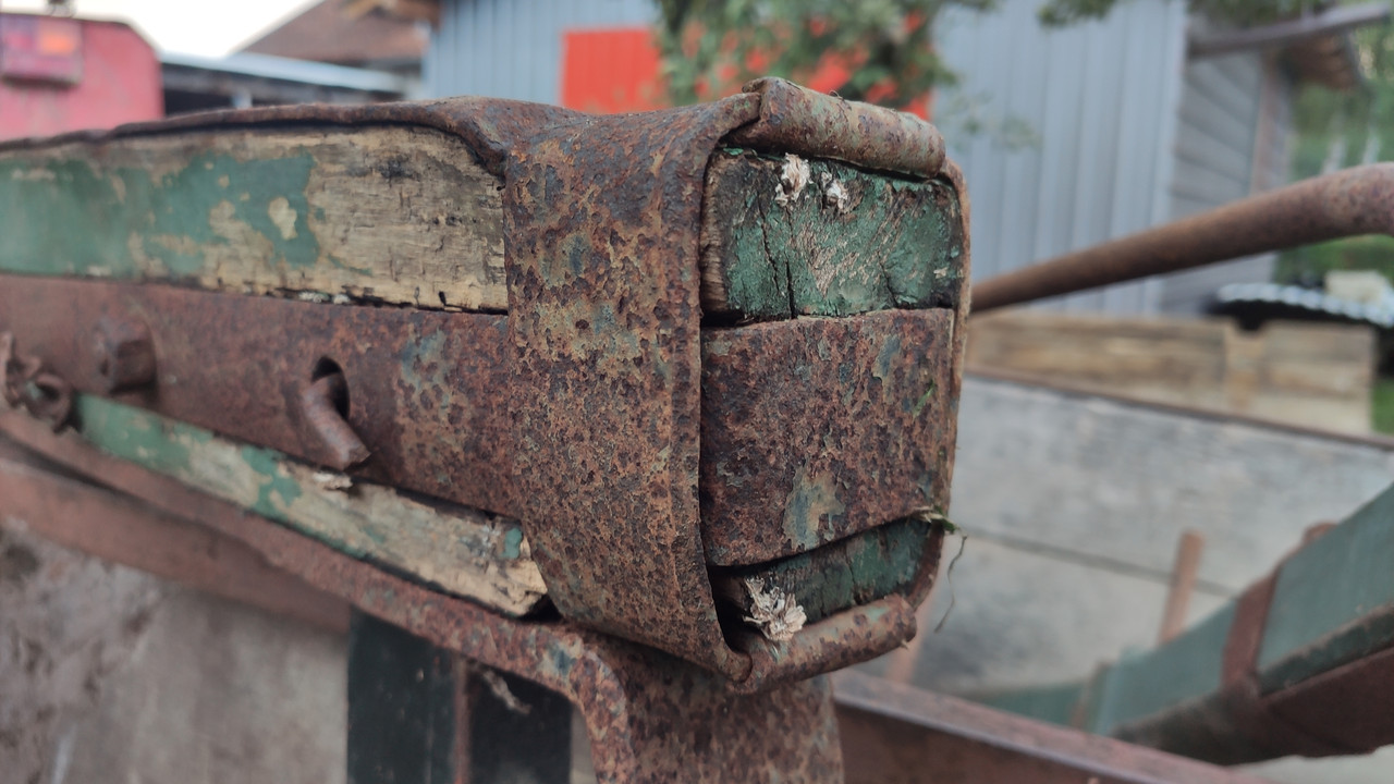

Sutra bum imal veselje sa ovim komadom koji bu isto bil novi, bum ga dal delat, ali bu veselo ovo sve zvadit železo van, ovo bum nazadnje i peć za kovačiju moral nabavit 🤭
Ovo sve odtući, pa kasnije zatući nazat bu onak praf borbeno🙂
To je sve živo spojeno i zatučeno.

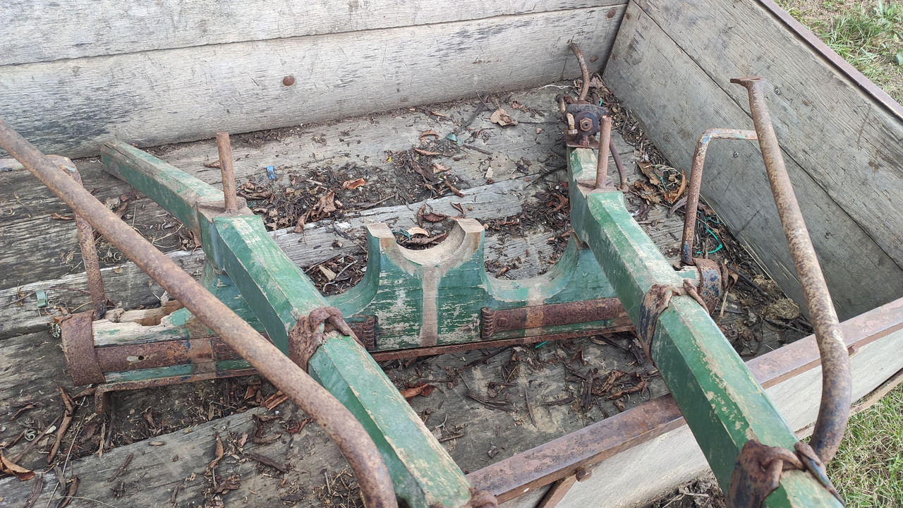

kolega Kupljenec kak bi bilo da se drvena svora (kaj spaja prvi i zadnji kraj) zamijeni sa metalnom cijevi iste debljine. Mislim da bi to bilo puno čvršće, a cijev ne bi trebalo biti teško pronaći. Onda se mogu kola i malo produljiti-ako ima potrebe za time.
Pa morem i ja sad sforu produljiti, imam 3 rupe na njoj, ali vele da željezna nije dobra, ja neznam zakaj.
Al sfora nema neku ulogu osim kaj spaja prvi i zadnji kraj kola.
Kaj bi dobil da denem željeznu?
6,783
možda griješim. ali ja nekak nemam povjerenja u tu drvenu svoru. Željezo je željezo, cijev se pofarba i vječna je.
