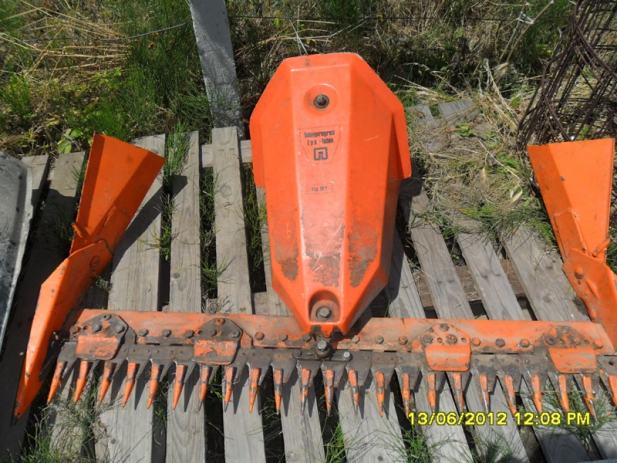

Vidi ovu sliku
To je greban slike sa interneta .
Na slici označeno strelicom je pločica koja drži nož na ne pada otraga i ne diže se od podzubaca .
Ili tih klizača nemaš , ili su poderani , Oni se isto podešavaju tako da se pod njeh podmeču podloške debljine kako odgovara .
Da li tvoj greben ima ovo na slici obilježeno strelicama ?
OVo je sliak s oglasa . tu se vide te pločice

Koliko vidim dosta te muči ta kosa...
Postaš na dvije teme na ovom forumu skoro pa paralelno....
Evo da malo ti pomognem oko kose.
Prema:
-Prvoj slici se vidi da nož koji si stavio na tu kosu nije dobar, po meni se svaki zub na grebenu kose mora poklopiti sa brojem zubaca na nožu.
-Drugoj slici se vidi da nagib noža nije dobro podešen, vjerojano zbog toga što previše upada u utor zubaca ili nož nije dovoljno pritegnut.
-Četvrtojj slici bi trebalo staviti odgovaraju podlošku ispod vijka i problem bi trebao biti riješen. Vijak treba biti čvrsto stegnut.
link npr. http://neckom.com/fajl/dajFajl?uuid=497c40f2-26bf-47e3-b94d-5d8e614fe581
-Petoj slici se vidi da ti vijci služe za podešavanje nagiba grebena kose. (ako nije dobro podešeno, najčešće se zemlja lovi na greben, te je potrebno svako malo čisćenje)
-Šestoj slici se vidi da treba prema osjećaju na ruku podesiti zazor između noža i zubaca kose. Na svojoj kosi sam taj problem riješio tako da sam pomoću ruke pomicao nož lijevo-desno i uspio dovoljno pritegnuti stezalice. Jer upravo kako si napisao ako previše pritegneš nož, stezalice se griju, a ako premalo onda jako loše reže travu.
