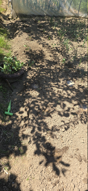

Na isto dojde kad mala beba zamjeni noč za dan i odrasla osoba tjedan za vikend.
Ja (od kad crkvu idem samo kad moram) sam isto shvatil da je bolje ta dva dana vikenda zapeti a kroz tjedan se odmarati i zato danas sadim jer sutra je vec ponedeljak :ROFLMAO:
