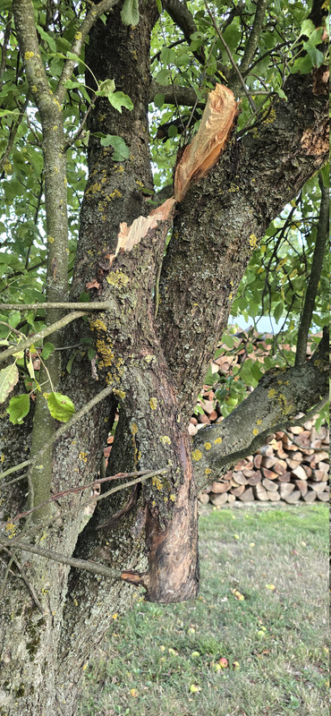

Pa mogli su bar podšpičiti... Ovak se je samo naslonil :ROFLMAO:
