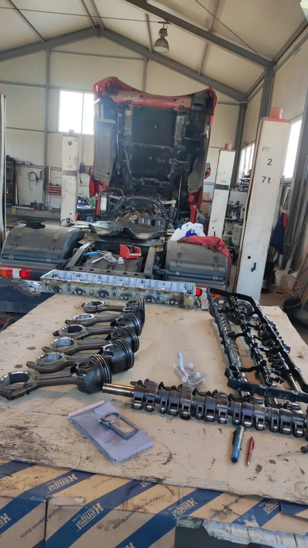

Kak ja volim svoj posel, kak ja volim delat, baš jedva čekam penziju.
Kaj si to raskopal to još novo :D
Kaj je to? Mp4 ili scania?

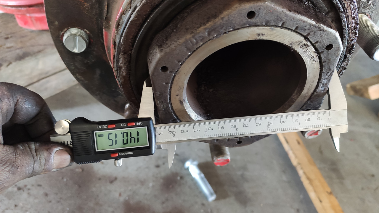

Danas samo precizna mehanika, mikrometri, šubleri i gedora 140😳🙂🍻
I onda kad ju očeš kupit niko ju nema, a gedora ko i svaka druga.
Kupljenec mogel si maticu mjerit i mikrometrom bilo bi točnije ;)
Mečka MP4, nije još prokuhala al malo je falelo, jer je neki inžinjer natočil vodu umjesto antifriza, i pustila čahura na trećem cilindru. A u mečki nesme bit voda jer je to tak napravljeno da je njemu radna temperatura 107 stupnjeva, to je samo tak na mečki. Svi normalni kamioni imaju manju radnu temperaturu.
