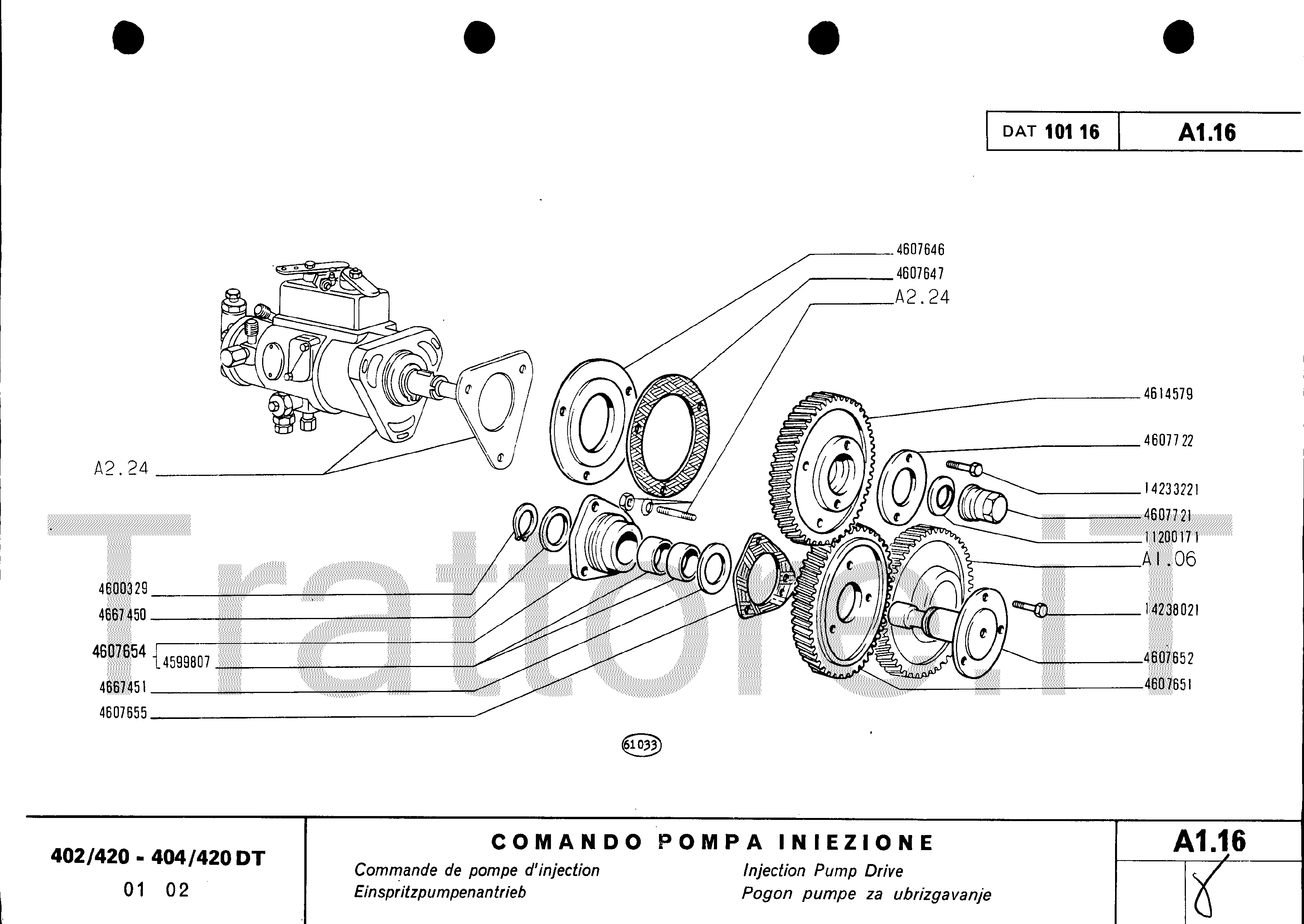

Skineš cijevi, lajtunge, štangice...
Skineš kompresor (ak ga imaš), ili poklopac s onih 6 šarafa.
Okreni motor tak da zupčanici razvoda dojdu na oznake sa zupčanikom pumpe i slikaj to ili označi nekim flomasterom.
Otpusti šaraf na zupčaniku koji ga drži za osovinu pumpe i s njim skineš zupčanik s osovine.
Odšarafiš ona tri šarafa koji drže pumpu za kućište. Prije toga pogledaš oznake (crte) na pumpi i kućištu, tak da znaš poslije namjestiti statički kut...
Davno sam to delal, pa se više ne sjećam detalja.
@MUHA to zna puno bolje od mene, pa bude ispravil ili nadopunil ;)
