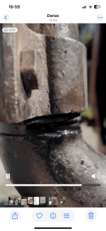

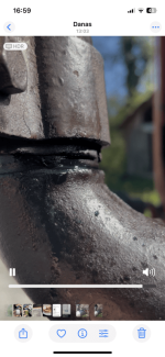

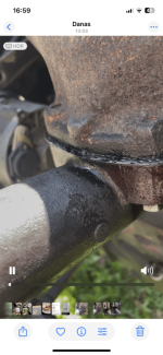

Inače traktor je bio u karambolu tako da što sam uspio pohvatati puknulo je truba od diferencijala, felga je bila sjebana , kabina deformirana i prednja hauba uništena koja je nabavljen a druga i celi je prepituran. Šofer je živ i zdrav, samo mu je uša kad je izašao iz njega sa nedovoljno zategnutom ručnom.
6,011
A što mu znači ovo super?
Ovaj izgleda da ja sav iz Italy, malo sam primijetio da na zadnjem kraju ima utisnuto Fiat i to na više pojedinačnih djelova ponaosob npr. ruke hidraulika.
