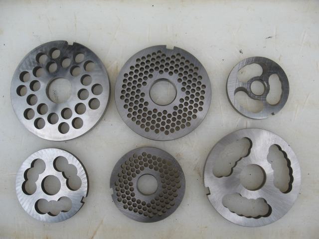

Zato je i nož "zubat"...
Posudis a onda kad tebi treba se cudis...
Za kvalitetnije meso upotrebljavam ovakve s tri rupe u kombinaciji s nožem koji ima samo dva krilca. Za masnije (obično ga je oko 1/4-1/3) ide na sitnu šajbicu (5 ili 6 mm) i nož s 4 krilca. Potpuno sam zadovoljan. 🥰
Pjero
22 Stu 2010
3,096
I mi imamo onu šajbu sa tri rupe koju nam je uvalio trgovac, isprobali smo ali nama ne odgovara.
Neznamo ni čemu točno služi ta šajba !?
Kak sam napisal, nama služi za mljevenje kvalitenijeg (nemasnog) mesa za kobasice. Pločica je br. 10. Dio mesa mora biti sitnije mljeven da se masa blje poveže. Imamo i pločice s dvije rupe koje idu u kombinaciji s nožem s 4 krilca, ali više volim ovu s 3 rupe i nož s 2 krilca.
Ako si zadovoljan drži se načina na koji radiš, a ako nisi ili voliš isprobavati, vrijedi probati. Malo je više posla kod sortiranja mesa za jenu ili drugu pločicu, ali mi tak volimo i zadovoljni smo.
