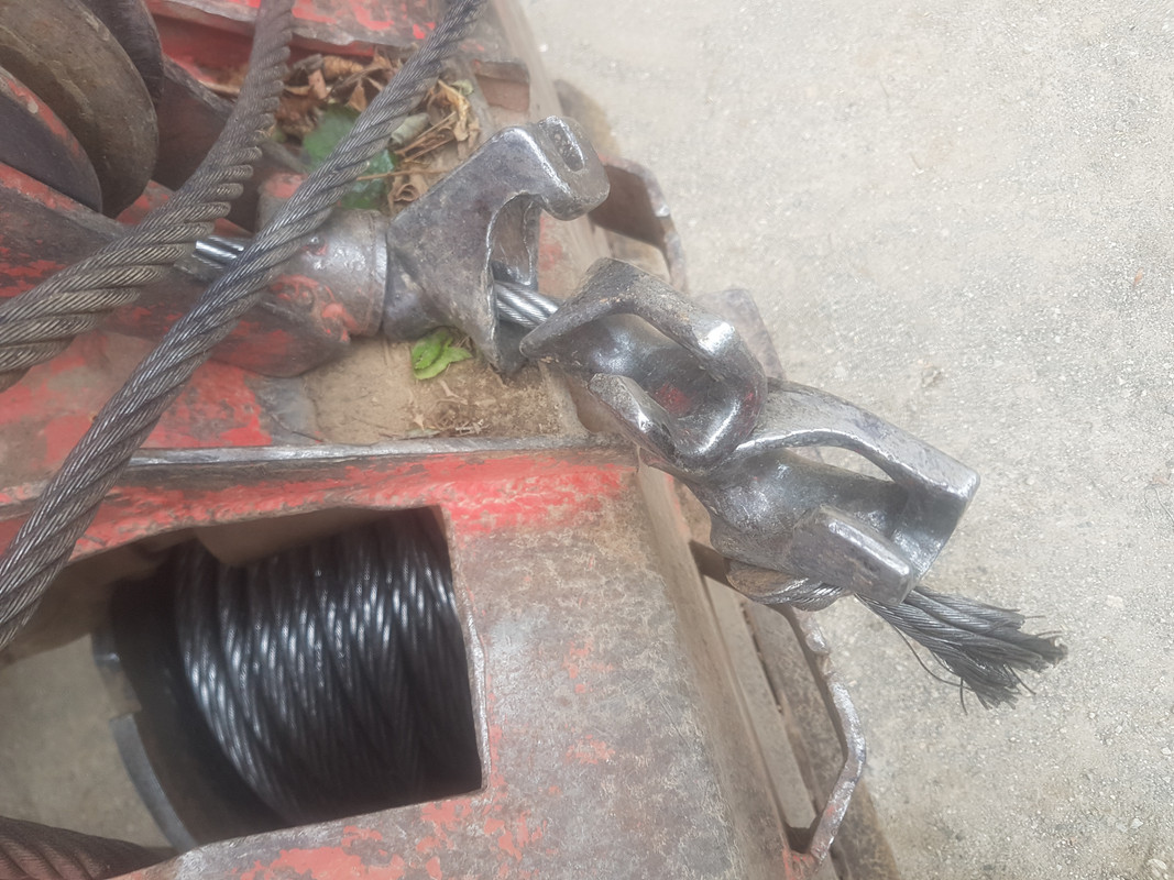

Završetak sajle,ovdje je svezana na čvor jer je pucala nekoliko puta ali inače tu bude završna kugla,i žabice na Gvozden vitlu....

Kraj sajle sam zavario. Idem u utorak malo do auto Horvata po kardan i te klizače, lance pa budemo vidjeli. Nemam namjeru profi se baviti sa tim tak da bi ovo za moje potrebe moralo biti sasvim dobro. Opet nikad se nezna 🤣
