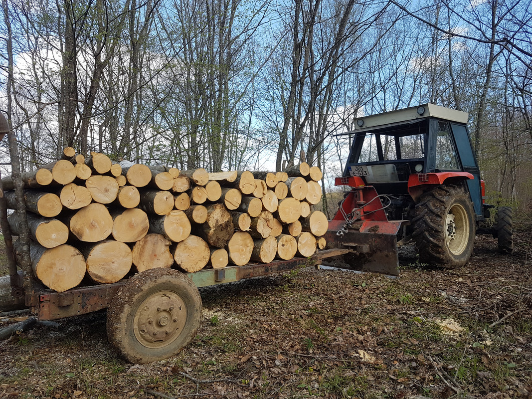

Bez daske je dosta teško, znam da kad mi je vitlo u zraku i pokušam nešto potegnuti, diže odmah traktor u zrak a i teško je zaustaviti traktor da ga ne vuće nazad.

Imam i jedno i drugo vitlo,i svako ima svoje prednosti i nedostatke,ali nek se nitko ne zavarava,el.je ok,ali se u šumi može s njim povući samo kad ide deblo slobodno,tj da ne kaći po zemlji za ništa drugo,ali tu je i drugi nedostatak,a to je sajla od 15 m
Sajla na traktorskom vitlu od 4 t je 12 mm, ikod zapinjanja prokliže spojka,a kod el.toga nema nego je kidanje najslabije karike,i bez daske ne ide
6,779
Ako je prikolica prikapčena za vitlo onda ju mora traktor nositi na hidrauliku. To mi se baš ne čini pametnim rješenjem. Koliko tu trpi hidraulik?
2,872
Trpi dosta, ovisi o hidrauliku da li može to uopće nositi. Ja sam to radio jedno vrijeme tako ali sam si napravio poslije blokadu u kuku ispod poluga da ne trpi hidraulika. Nije dobro al kad nema ljudi snađeš se kako se možeš, polako i ide.

Ovisi gde je osovina na prikolici. Ako je blizu sredine onda i ne trpi previše. Hidraulik trpi i kad nosi priključak od tonu… Naravno ne govorim o 539 i sl. Ja nekad znam to raditi ali sa malom prikolicom (stočnom) i kad se spuštan na veliku nizbrdicu prikolica digne vitlo do kraja u zrak na hidraulici. Nije baš najsretnije rješenje…
2,872
Ja sam složio na ploču širine skoro ko vitlo i sa 8 vijaka ju pričvrstio tako da po tom pitanju nemam problema. Ali ju sad rjeđe koristim kad mi je kiperica preteška za takve igre. Jedino ak idemo sa dva traktora onda si vozim alat u zadnje vrijeme na vitlu u prikolici manjoj. Kod nas se baš čeze ne koriste i svi imaju prikolice sa osovinom postavljenom na zadnji dio tako da dosta pritišću vitlo.

Ja uopće ne sumnjam u vaša skustva i savjete općenito, pogotovo što ja osobno nemam iskustva uopće nikakvog sa vitlima, međutim, ne znam, možda griješim u pretpostavci ali situacija je slijedeća...potegnuti stablo prilikom obaranja/držati ga u kombinaciji sa klinovima ako je nagnuto negdje gdje baš ne bi smjelo pasti. U mladoj/mlađoj šumi privući stablo 15-20 cm debljine ako je dublje u šumi, prešlajsati ovršinu preko kanala, također do nekih 20tak cm, sjeći granu po granu od takve ovršine i prevlačiti sa ovakvim vitlom mi je jednostavnije već kopčati sajlu i vući sa traktorom ili prebacivati metrice preko kanala a PRETPOSTAVLJAM da ovo vitlo to može odraditi i da mi neće polomiti traktor ili ga odvući u kanal iako nema dasku za ukopavanje, ne planiram šlajsati trupce jer je takvog posla jako malo i ne isplati mi se davati 100tinjak iljad kuna za traktor i vitlo koje bi to moglo odraditi a imao bih možda 50-60 takvih trupaca godišnje, ja ga eventualno oborim a sa kladama nek se zavablja netko drugi, 95% situacija mogu doći do samog drveta sa traktorom i prikolicom ukoliko se radi o krupnoj šumi za koju bi mi trebalo takvo profesionalnije vitlo tak da ta mi je igra neisplativa.
trpi hidraulik, trpe gume na traktoru, trpi cjeli traktor kad na polugama visi 10 metara drva, a uz to što trpi milim da bi 99%vremena prednji kotači bili u zraku, upravo iz tog razloga mi takvo vitlo nije sretno rješenje.

Vjerovatno to po ravnom funkcionira ok,ali tamo di moja drva stoje takva kombinacija ne ide,jedino jednoosovinka na automatsku kuku

Nisi ti blizu mene da ti ja napravi jedno lako vitlo koje ide na traktor, i koje nebi smetalo normalnom kačanju prikolice, a daska tebi ne treba jer bi povlačio terete koji mogu točkovi podnijeti i to je to. Nema nikakvog prevrtanja i propinjanja traktora ako nema samo vuče unazad traktor i normalno staneš.
Kolege koje pričaju o električnom vitlovima to zaista nema smisla za vući trupac. Sajla može onako biti namotana samo kad je ruka drži, u radu nema šanse da onako bude namotana. A u radu sajla na električnom vitlu ide samo u stranu i zaglavljuje.
