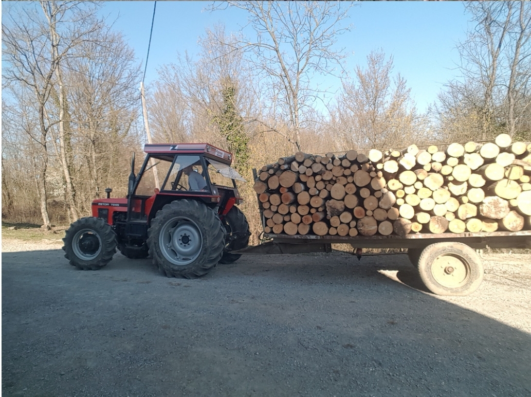

Ma da na gornju kopcam iako sad kako sam promjenio osovinu dosla mi je niza pa bi trebao i poteznicu preraditi, gornja mi je previse visoka a donja previse niska, a da budem iskren nekako mi izgleda slabašna zetorova donja poteznica za cezu sa 10 metara drva 🤔

Nije baš slabašna Zetorova poteznica kao što se možda čini,mi smo vozili po 10 metara bez problema,pa smo poteznicu zamjenili automatskom kukom jer je lakše i brže kačiti prkolicu.

Ja sam ovom pravio kuku, ali sam je radio za manju prikolicu jer neku veliku po brdima ne moze ni da vuce.

@Borisllav360 ne znam, mene malo strah, vidio sam 2-3 koje su pukle taman gdje dođe nosač, previse mi se cini izvucena iza nosaca...mozda grijesim ali ne usudim se testirati
Može se voziti 10 metara i imati manju vertikalnu silu na kuki nego kad se vozi 5 metara.
Jako je bitan položaj osovine jer osim o teretu, o njemu ovisi vertikalna sila na kuki.
Čeze imanju dosta visoko težište tereta (obično se tovari visoko u jedan red) pa se na velikim nizbrdicama dosta dodatno poveča pritisak na kuku.

Pa ni ovaj na kuki nema mnogo opterećenja , rekao bih čak i nedovoljno.
Pouka iz slike: Ako je kuka preslaba, dodaj prikolicu (y) pa bu možda traktor najslabija karika. 🤭

kopčano je za gornju poteznicu i opterećenja na traktoru ima sasvim dovoljno da ne može proklizati, ako ne može povući onda se krov nasloni na štice :)
Ali nije gornja poteznica ta koja me zabrinjava nego donja, a na nju bi opterećenje bilo još veće pogotovo što rijetko kada, zapravo samo dva ili tri puta do sada sam vukao ovakav teret, uglavnom tovarimo 10 metara i idu po jedna, ako je više onda podjelimo, 2×8 ili slično

... a da budem iskren nekako mi izgleda slabašna zetorova donja poteznica za cezu sa 10 metara drva 🤔
Nije niti namijenjena za kvačenje prikolica.
Ak ju hoćeš pojačati, skrati ju, tj. približi diferencijalu.
Jučer sam Cro-agri videl na Kioti traktoru od 60KS sličnu. Pisalo je na njoj: 4800 kg vučna sila, 730 kg vertikalna sila. Meni se ti vidi premalo za jednoosovinku.
