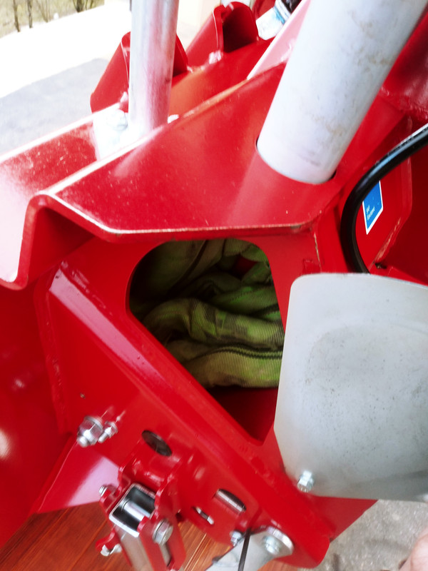

Vitla ima agresivno zasnovano desko, ki pomaga pri dobrem sidranju in odrivanju hlodov na deponiji. Širina 1400mm tule deloma pokrije zadnja kolesa, tako da pri rampanju lahko zapeljemo dokaj bočno na hlod brez, da bi ga povozili.
Na vitlu je dovolj odlagalnih mest za verige ter pasove:
Visoka zaščitna mreža dobro ščiti traktor pri rampanju dreves z veliko vejami. Navijanje žične vrvi je gladko, zamenjava enostavna, za to moč je zadosten premer vrvi 9-10mm, pri čemer se tudi lepo izkoristi velik navijalni boben, saj omogoča navitje dolžin 100m in več. Vsi gibljivi sklopi so tudi lepo zaščiteni pred umazanijo, prav tako odlagalna mesta.
