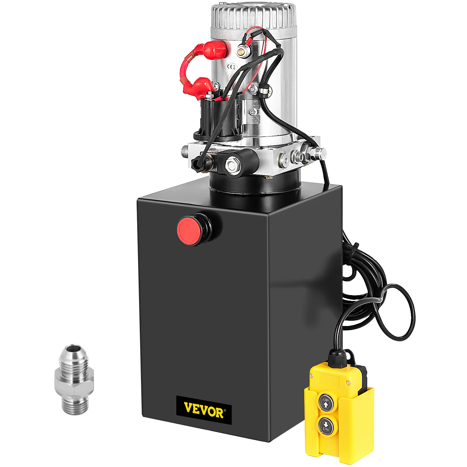

hidrauliku slozis na 12V, to je jos bolje ne mora feza da radi, samo mora imati alternator koji bi dopunjavao akumulatorsku bateriju

Ma mogu i pumpu na remen ispred na remenicu motora,ali sve me to puno dođe,a treba mi malo pa kemijam kako nešto složiti,a da ne dođe skupo,a da istu stvar mogu koristit na više mjesta

od kamiona koji otvara hidraulicno zadnja vrata, imas sve i pumpu na 12V i upravljanje, mozda cak i cilindar da upases
