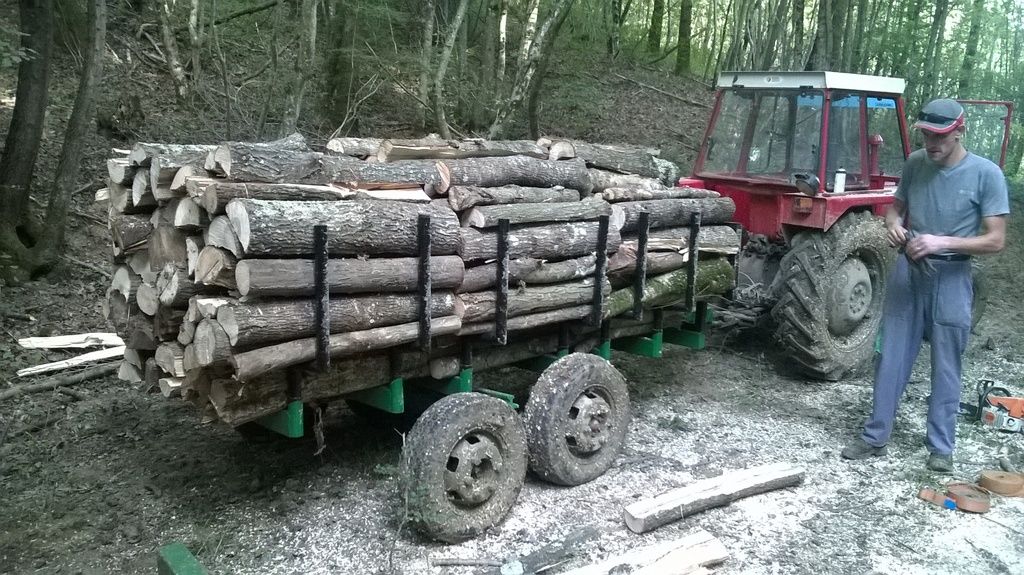

Evo jedna dobra sumska prikolica:
Duzina je 3 m, a sirina 1,90 m. Glavcine od Zastava kamiona, felne 16 neke prepravljane, gume od Pinca 245 R16. Ima i rucnu kocnicu.

Da, za dva reda.
Zanimljivo mi je i to sto na gumama pise da im je nosivost 1000 kg svaka. Znaci obe nose 2000 kg, a ipak se na prikolicu tovari 6 m hrastovine i nikad nije pukla guma.
Nosivost koja je navedena na gumi se vjerojatno odnosi na nosivost kod najveće dopuštene brzine za tu gumu. Kod malih brzina se nosivost dosta poveća.
Barem si ja tako tumačim oznake na gumama. :)
Meni se ovakve široke čeze više sviđaju. Imaju niže težište. Jedini problem je prohodnost po uskim putevima. :(

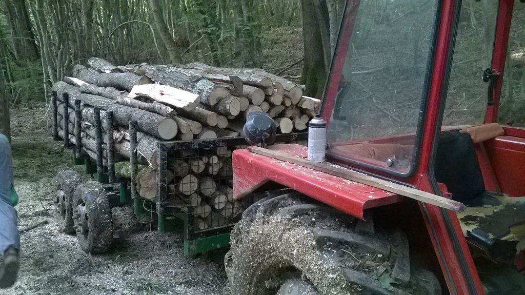

Evo jedna sitna, ali dinamitna:
Sta mislite, koliko na nju tovarim?
Kawasaki ja sam mislio da uzmes 100x60 jer sirina nije toliko bitna, a imas laksu prikolicu. Usteda je manje vazna. Ja prvo razmisljsm da bude niska, a onda sto laksa pa tek onda troskovi izrade.
Nadjoh jos jednu sliku da bolje osmotrite
