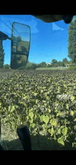

Posijan na 19cm. Pričao s čovjekom koji radi pokuse i kaže: veći razmak, veće glave i manji prinos. Jer obično sredina glave ostaje neispunjena
    119 KB · Pregleda: 25
