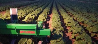

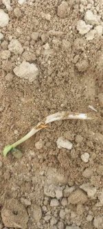

Moj mali doprinos.
Sijem Pioneer hibride suncokreta.
Gnojidba: osnovno 320kg/ha 8-20-30, sa sjetvom 15-15-15 280kg/ha i mikrogranule 24kg/ha.
Sjetva nešto na 19,3 ili uglavnom 20,3cm.
Zastita u splitu sa Expressom + neki graminicid (doze zavise o zakorovljenosti).
Prihrana Kan-om do 150kg/ha.
Zastita fungicidom, obično Amistar Gold i dodatak bora (Borovit- Agronom)
Kako s njim uvjek problema pa tako ove godine ko nikad dosta štete od žičnjaka, nije bilo presijavanja, možda sam trebal dosijat ali nisam ni to.
