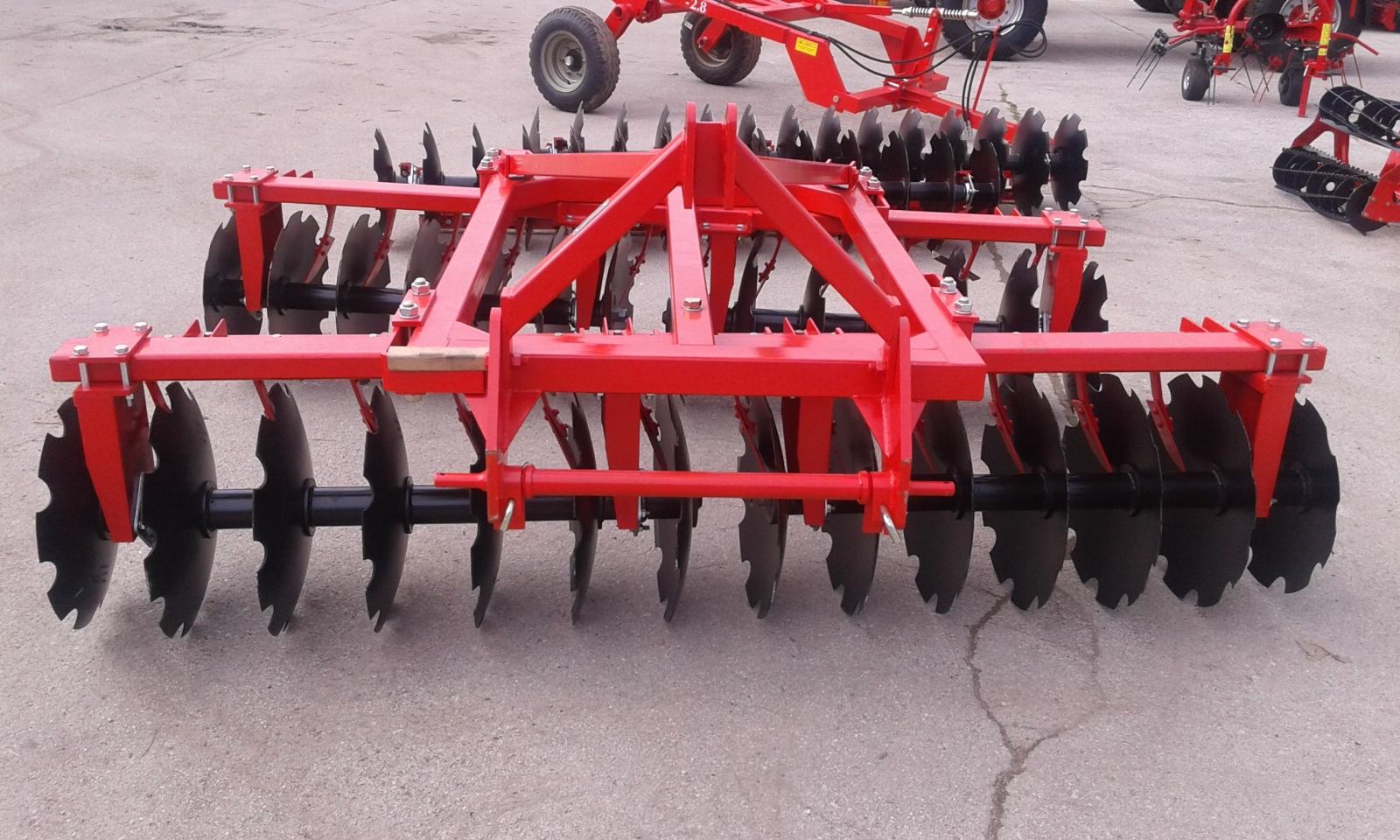

Koja je razlika između kopčanja vučenih tanjurača na hidrauliku traktora ili za kuku (donju vuču)
Rječ je o istim tanjuračama olt 32 diska.
Sa dva različita kopčanja koje su razlike u tome ?

Hahaa da u gumama definitivno.
Obadvooje imaju svoj cilindar za dizanje i spustanje.
Mene zanima ak je na polugama zakopcana dali poluge puno trpe ?
Za ove druge trebaš poteznicu..i vrtiti žlajf na rudu..prve je teže zakopčati ali nemaju žlajf ..samo digneš hidraulik

Poluge ništa više ne trpe nek da vuku noseći priključak.
Ako je fix na kuki moguće da će pri većim brzinama skakati pa će ispast za tobom valovi.
Tu su gore dve vrste kopčanja pa prva mora biti na polugama.
12,355
Na prvoj slici prednji kraj digneš hidraulikom traktora da tanjuri ne oru cestu.
Na drugoj slici moraš ručno "kurblom" dignuti prednji kraj.

A recimo ove na drugoj slici mogu kopčat za vuču ili na hidrauliku na poteznicu s rupama pa opet mogu podići sa hidraulikom traktora da mi nejdu tanjuri po cesti ?
Al onda mi se bolje sviđa prvi sistem da nemor svako.malo ići šrafiti žlajf van.

Na rudo samo navintaš da tanjurače stoje ravno kada izlazis na cestu... U polju namjestis hoces prednje tanjure dublje ili plice i samo gas
12,355
Ne bavim se obradom zemlje (samo povremeno u teglima :unsure: ), ali u takvoj dilemi uzeo bih ovu sa druge slike.
Na prvoj, ako zakaže hidraulika traktora:mad::eek:- ostavljaš tanjuraču!
Na drugoj imaš više mogućnosti za kompletan dolazak kući!

Mislio sam hidraulika vilica, nosača strojeva na traktoru :unsure: , a zadnji kotači se mogu spustiti na tlo i ručnom dizalicom i pajserom, nešto podmetnuti i "za domom spremni":ppozdrav:

Kao prvo, ona tanjurača sa prve slike ima samo boju OLT. Ta tanjurača je LEKO, takozvana Mađarica.
Ako možeš birati, uzmi ovu drugu.
