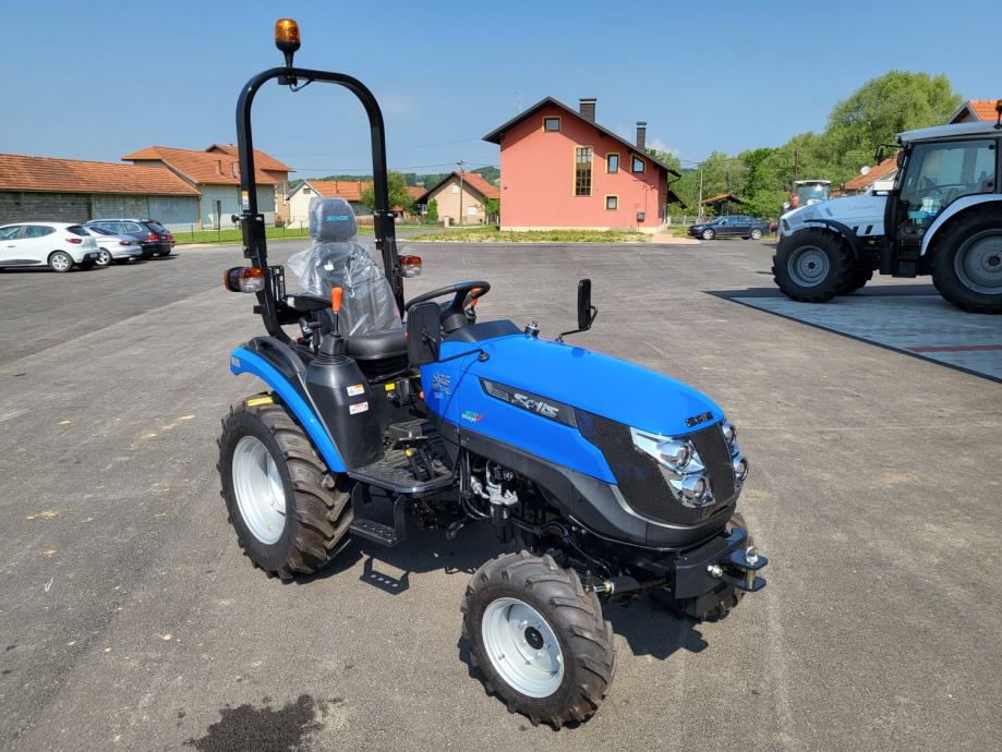

Ovaj Solis mi ulazi u natječaj. I imam pomoćno/rezervni traktor s prednjim utovarivačem..
Kad odbijem ulaganje u digitalizaciju i zelenu politiku. U natječaju ostane 24000 eura. S tim da od 30 000 ja financiram 15%. Tako da 19500 eura kad bi išao na novi glavni traktor.
