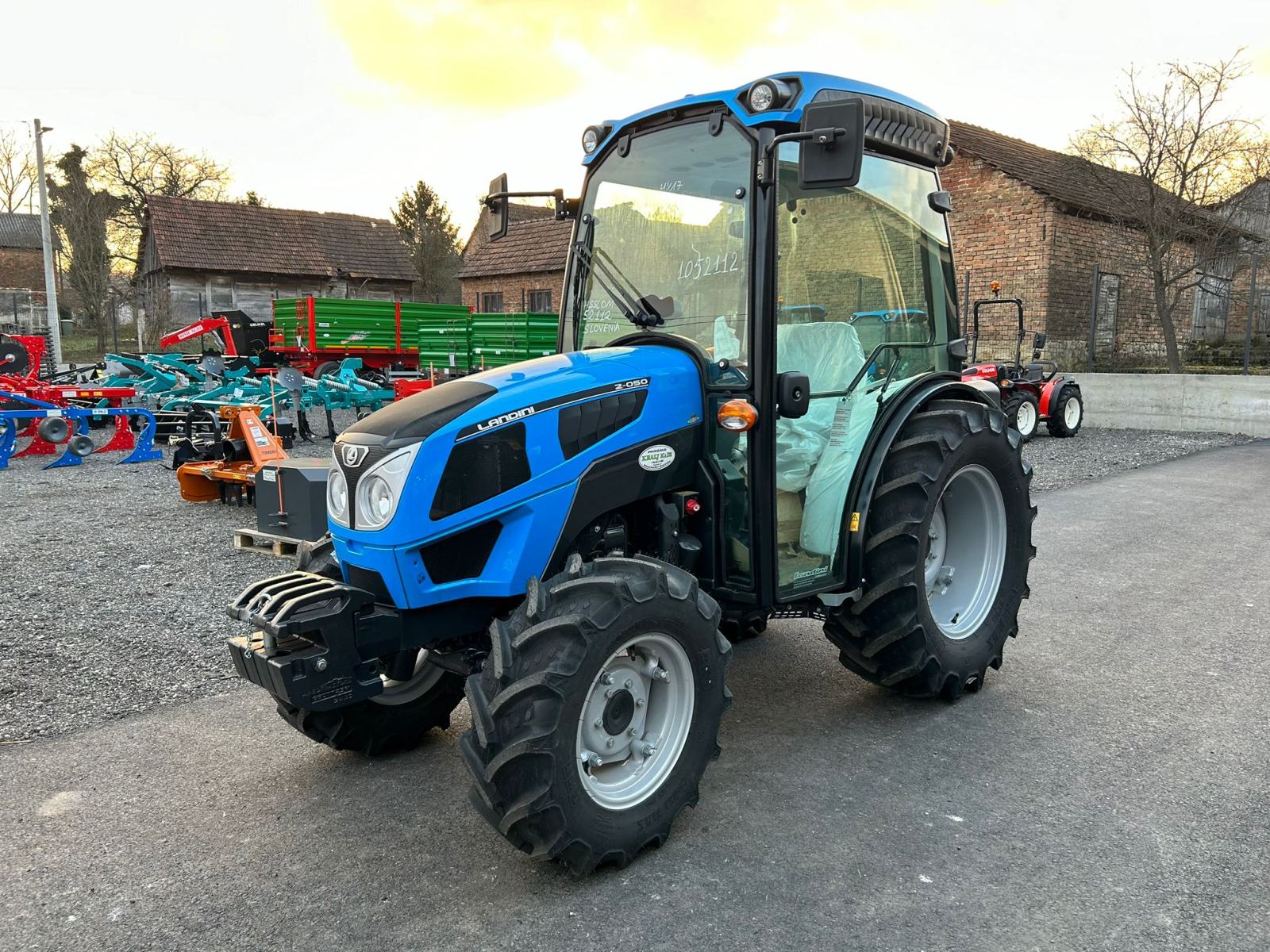

Jesi gledao kineze, dosta su povoljniji od zapadnih, a nemaju elektronike. Imaju voćarske modele.
S obzirom da su jeftini mogao bi zadržati i Goldonija
5,890
Znaci ovo nije prava cijena?
A solis nije nikakav rezervni traktor kad ne mozes zakacit atomizer, malcer ili
nekakav stroj s hidromotorom
To je stari model i imaju tog na stanju i ne zna se hoće biti dobavljiv dalje... I taj je još slabiji od goldonija. 20 ks i 500 kg slabiji.. Zvao je kojega @lijeskakc pa su mu tako rekli... Mistral2 60 je 33 000 e + pdv.
A možeš pokositi s manjim roto malčerom, mislim da bi mogao nositi frezu pipalicu..
@Ranko
Pokušavam ne gledati Kineze i turke kao glavni traktor. Da gledam onda bi uzeo odmah ARMATRAC 804 fruit garden. Na papiru je savršen traktor. Isto kao i BAŠAK vocarski.

Ja sam mislio da je mistral stari model, a ovo novi 🤔
Mislio sam uskoro zamjenit samea novim landinijem al izgleda nista od toga
5,890
Mistral je stari, 02 serija je nasljednik, mistral2 je najnoviji.
Samo što ima jedan problem da i serija 2 i novi mistral imaju kategorija 1 kopčanje i hidrauliku.

Solarisa, ne brine me kategorija, kod mene je sve prva. 50 ks mi je sasvim dosta, a sirina mora biti max 140cm.
Tako da u obzir dolaze samo solaris/mistral ili neki punokrvni vinogradarski model, a ti su puno preskupi.

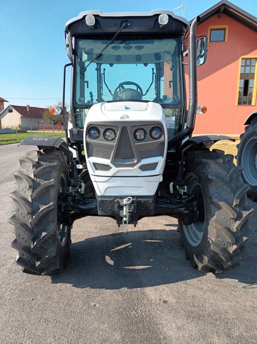

Gledao sam i te same ,
ali je lambo 75 širok 176 cm, 80.4 je širok 186 cm, dok je same dorado classic širok 196 cm
31,508
Možeš ga suziti na 180, a ko uzmeš uže gume i na manje. Širina zadnjeg traga može biti i manja od 1400mm (moj je toliko).
31,508
Ne, Argon (talijanski).
Dorado ima širje poluosovine za 100mm (osnovni mu je trag 1500mm), ali se da suziti tak da mu je trag 1400mm.
5,890
Džaba mi trag suziti kad mi kabina i blatobrani lupaju u granje 🤣.
Ali dalo bi se s 1940cm širine nekako snaći. Bilo bi puno lakše s 1750. Na to sam računao.

31,508
Makneš proširenja blatobrana, a kabina je ionak uža nego na turskim modelima.
31,508
Turci su klasa iznad Kineza i drugih istočnjačka (izuzev Japanac i Koreje), tak da sumnjam da bi pogriješil.
Kad vidim kak Turci generalno maltretiraju traktore po YT-u, sumnjam da nisu izdržljivi.
Malo su siroviji od zapadnih, ali rekel bi da su u rangu sa Zetorom.
