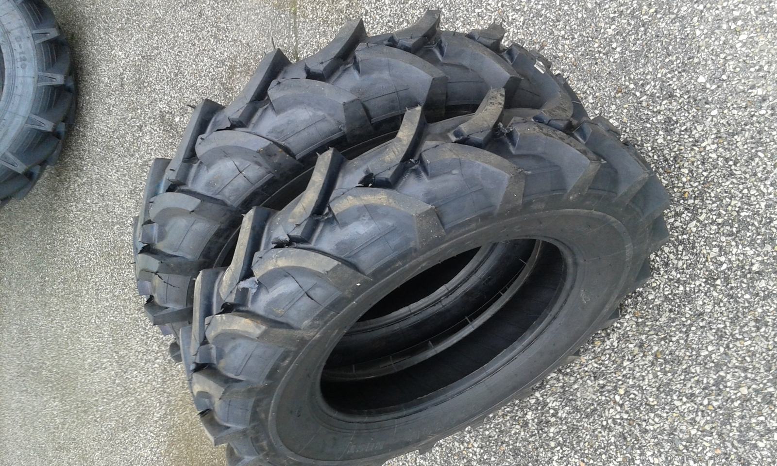

Guma (ak je to poljoprivredna guma) 10.00-15 je stara oznaka za gume 10/75-15,3. Sama felga bi trebala biti 9,00-15,3. Pogledaj negdje na felgi oznaku.
Mane, ja se ne bi igral s tim. Pitanje je jel se guma da navleći na felgu, a osim toga, te su gume vjerojatno stare jer već dugo terenci nemaju manje od 16”.
mane
5 Svi 2011
5,059
Baš me zanima de bude našel vulkanizera koji mu bude tu gumu namontiral na felgu od balonke.
Ne treba meni vulkanizer, to ja sam smontiram za čas😉.
No ipak ništa od montaže, jedna je sa strane malo rasječena i neću se zezat sa takvom gumom.
Da je cijela išle bi gore sigurno.
mane
5 Svi 2011
5,059
Jel ide guma 15.3 na felgu 15 cola? Bojim se da ne bude guma prevelika?
31,430
Ako je to stara poljoprivredna felga 9,00-15, na kojoj je bila guma 10,00-15, onda vjerojatno ide. Pregledaj dobro felgu jer negdje na njoj sigurno pišu dimenzije.
Usput izmjeri promjer na rubovima te felge i one na kojoj je 15,3 guma.
31,430
Mislim da je to 15,3 ali ti ne mogu reći sa sigurnošću.
Izmjeri promjer onog obruča na koji nasjeda guma na felgi, ali izvana (unutarnji promjer) na toj felgi i na jednoj na kojoj je guma 15,3 pa usporedi. Ako je razlika 1...3 mm, u a bi trebalo pasati. Ako tvoja felga ima promjer 6...8mm manji onda nisam siguran.
Nego, jel ti je guma skinuti s te felge?
mane
5 Svi 2011
5,059
Nije, još su na felgama.
Mislim da mi je na cisterni felga 15.3 al je guma puno šira pa ću vidjet
mane
5 Svi 2011
5,059
Upravo izmjerio felge i unutarnji obruč je istih dimenzija na 15 cola felgi i na 15.3. Razlika je jedino u vanjskom rubu felge, tu je 15.3 skoro za 1 cm veća.
Po ovom ne bi trebalo bit problema oko montaže
31,430
Razlika u promjeru vanjskog ruba može biti do proizvođača felge, a najvažnije mjere su ti jednake.
