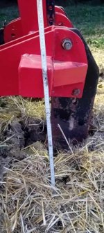

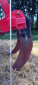

Ne bih da ulazim u daljnje rasprave oko toga. Samo mi pojasni kako prilagoditi pritisak u gumama npr. kod dubokog podrivanja zemljišta sa traktorom jer očigledno ja to pogrešno radim. To je jedna od najtežih operacija za traktor koja se izvodi na zemljištu. :unsure:
6,837
Da, mislim na takav podrivač sa dva radna tijela, samo još ima i kugle. No, nije bitno baš da li se radi o podrivaču. Otprilike je ista stvar i sa plugovima.
3,606
Nadam se da je veći pritisak na gume kad traktor ore u odnosu kad vuče prikolicu drva a prednji točkovi u zraku.
6,837
Pritisak na gume je sigurno veći kad se ore nego kad se vuče prikolica, osim ako se radi o jednoosovinskoj prikolici. Ako je pritisak na gume veći kako bi onda trebalo napumpati zadnje gume na traktoru da traktor ima što veću poteznu moć da što lakše vuče plug/podrivač?
