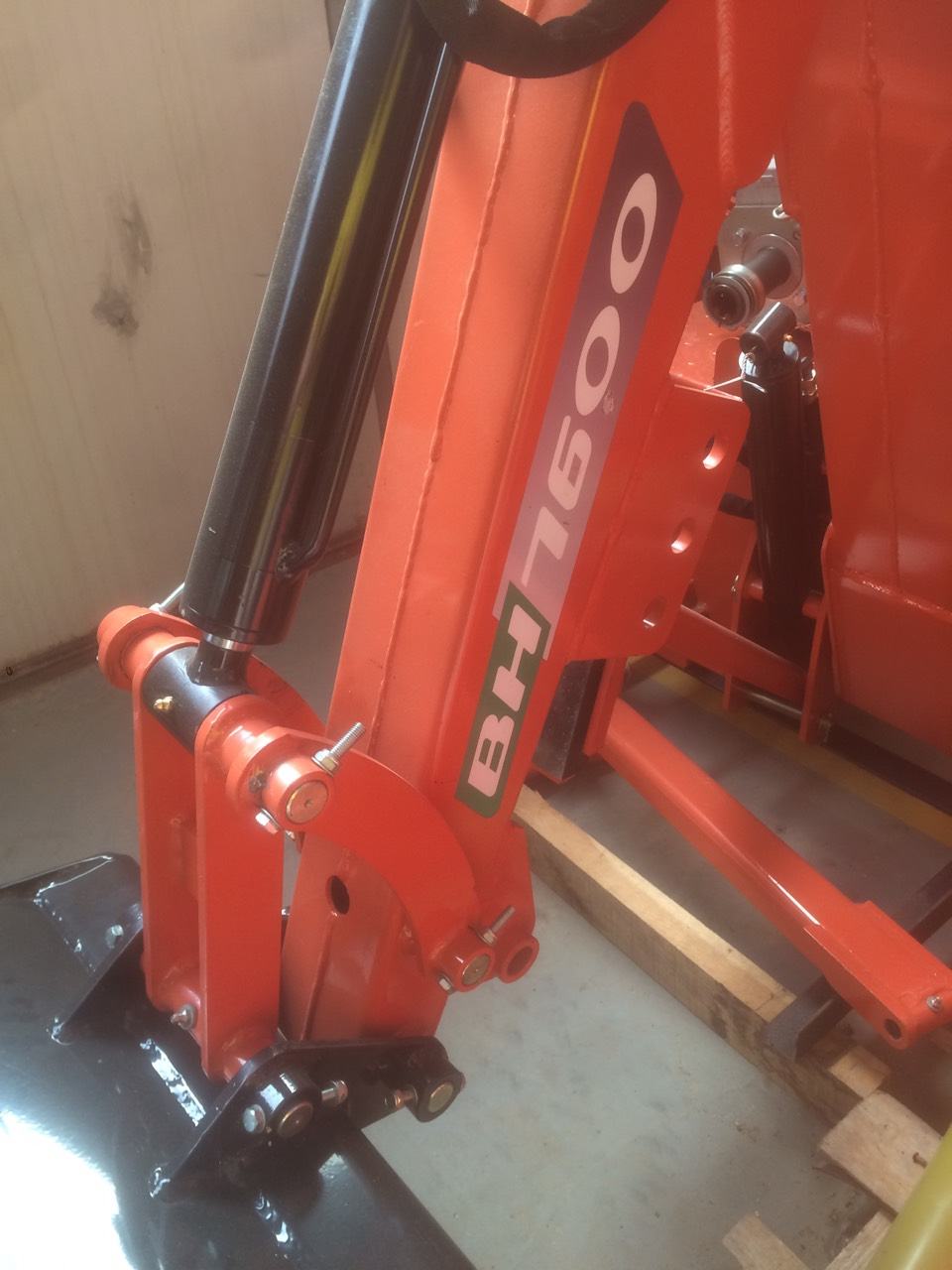

Pozdrav ekipa,
Jedno pitanje... kupio sam traktorski rovokopac... kako ga vi spajate na gornji topling ?
Meni je tvornicki dosao sa jakim i FIKSNIM gornjim toplingom... nakon 3 sata sta sam ga pokusao spojiti na traktor... odustao sam i spojio sam ga preko obicnog toplinga koji se koristi za standardne traktorske prikljucke..
Da li ste imali takvih problema?

Nemam iskustva ali rekao bih da mu ta donja upora služi da se fiksira kretanje gore dole kada je u radnom položaju.
Znači poluge digneš na određenu potrebnu visinu i nema više pomijeranja.

Da, nemam iskustva s ovim prikljuckom, prvi put ga spajam...
Danas sam opet vratio onaj njegov orginal topling...
Moram mac nacin kako da ga najlakse spojim na traktor...
Posto je topling fiksan u svim smijerovima, tada je jako tesko s traktorom doci tocno na mm da sve sjedne...
Danas sam se isto izmucio s tim spajanjem ali sam barem uspio spojiti i isprobati kako radi..
Kako vi to spajate?🤔 Hvala 🤗

Kad spojiš hidrauliku onda kašika može da ga progura prema traktoru i da mijenja ugao da bi ga spojio na toplig kačanje, ili na visinu poluga.

Zamijeni crijeva da dobiješ euro komande prije nego što se navikneš na to .
