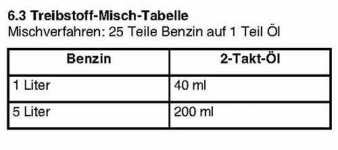

Da, baš je žilav ovaj plavac i prožvakao je sve ovo što navodiš jer nije bio u mojim rukama ali mijenjam režim sad kad sam ga oživio. U uputama od proizvođača piše da se mješavina radi (25:1), što u konačnici i iznosi 4% ulja u benzinu, tako da radim u tom omjeru. Više mi je zbog membrane da gorivo nije u spremniku, a nije mi problem napravit manju količinu mješavine od 1L, jer vidim da toliko i potroši za moje potrebe.
6.3 Treibstoff-Misch-Tabelle
Mischverfahren: 25 Teile Benzin auf 1 Teil Öl
Benzin 2-Takt-Öl
1 Liter 40 ml
5 Liter 200 ml
