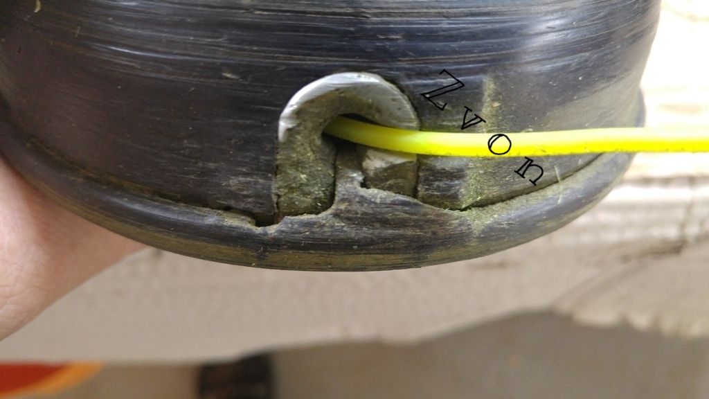

Koliko flaksa stane u te glave?
U T45 stane 12metri (2x6) fi 3mm.

Si ti siguran da ide toliko ? U moju ide 2m. Normalno, 2x2m. 2,8 - 3mm. Oleo Mac 740 S
oficir
23 Velj 2013
7,052
U moju glavu 2.4 ide 2× 3.5m a 3.0mm ide oko 2m.

Na glavi kakvu imam ja nema ležaja niti ovako velike opruge,i ušice su dublje

Troše se i kod mene brzo ušice, pogotovo od jeftinog flaksa.. Jel ima neka bas odlična glava flaksa da bi preporučili??

ZJ prošle sezone sam potrošio takve 3 glave sa husqvarnom. Dobro je što se može kupiti samo ta plastika pa ne treba kompletnu glavu kupovati.

S vremena na vrijeme glavu treba i podmazati. Najprije se obriše mast koja izađe kroz lager:
Pa treba skinut čep, koji spečava prašini ulaz:
koji je napravljen od zakovice:
Mast:
...se utisne:
tak da je bude dosta, a ne previše:
te se lagano zašarafi čep:
Koji si dio potrošil? Ovaj plavi ili ušice?
Ovaj plavi dio stoji dok se glava vrti, pa zato i traje.
Jedino ušica nikad dosta, a 20kn košta komad. Trebalo bi negdje naći jeftinijeg dobavljača.

Taj plavi prvi potrošim onda ovu donju plastiku koju skidaš kad mijenjaš flaks tj. samo njen donji dio pa mi flaks onda ispada.

Ako toliko ovih čepova potrošiš znači da puno kosiš ili previše pritišćeš o tlo ili ideš po kamenju.

Kosim parkirališta od Bille i dosta nisko držim dok kosim

ček Zvon... 12m 3.0mm ti namotaš na tu glavu?? 12m?? nešt mi tu ne štima...
ovaj poklopac kaj zatvara odozdola se da kupit odvojeno... ja kupio prije par mjeseci... 70kn za štilovu glavu, neku srednje veličine.. za čep da je netko toliko potrošio prvi put čujem...

Na mom Stihl Fs 350 imam autocut 40-2 i ide 12 m 2.7, 9m 3.0 mm po papirima, ali praksa je jedno a teorija drugo.
