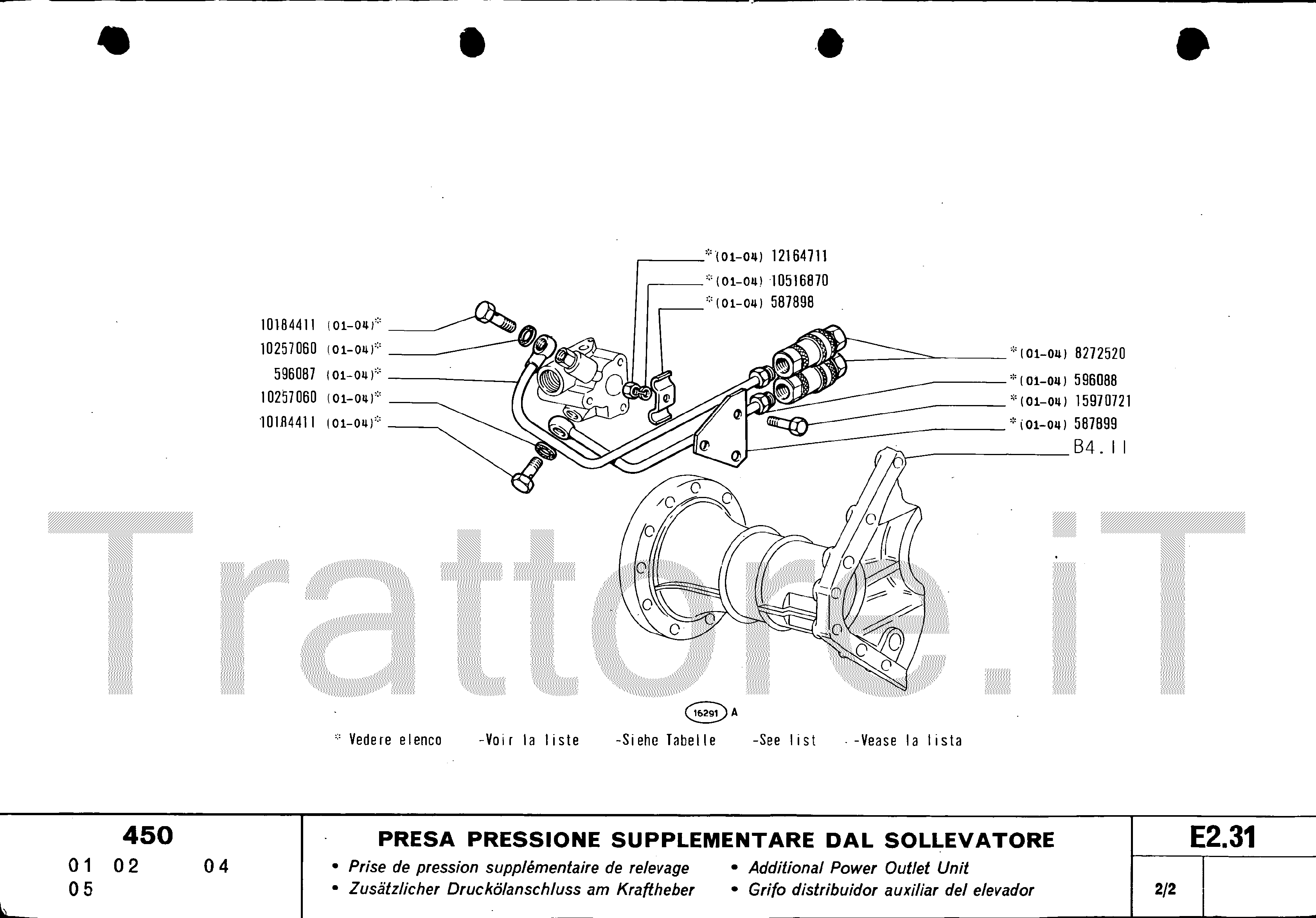

Ispričavam se na pitanju jer je vjerovatno bilo već u temi... zanima me šta je potrebno napraviti za prikopčati hidraulični toplink? Sada izgleda ovako:
    61.7 KB · Pregleda: 105
31,442
Dodati još jednu cijev na ovaj donji šaraf.
Trebaš cijev s "banjo" završetkom, šuplji šaraf i dva bakrena dihtunga.

31,442
Bendžo, ak ti je lakše. Glavica za šuplji vijak ili kak se već zove.
33,591
Misliš na onu redukciju o kojoj smo raspravljali na 84 strani ove teme?
Nisam čul za takve nazive tih dijelova pa zato pitam.
31,442
Pogledaj na ovoj slici kak izgleda završetak cijevi kroz kojega prolazi šuplji šaraf. Ovo kak odrezana kugla. Neznam kak se to drugačije zove (znam da se zove banjo "bendžo").
Ono kaj smo raspravljali prije je bilo kak spojiti razvodnik kao 1-radni ili 2-radni.
Na gornjem već ima ovaj produžetak za dvoradni (i na njemu cijev spojenu preko šupljeg šarafa), a dolje mu samo treba šuplji šaraf i cijev sa brzom spojnicom na drugom kraju..
