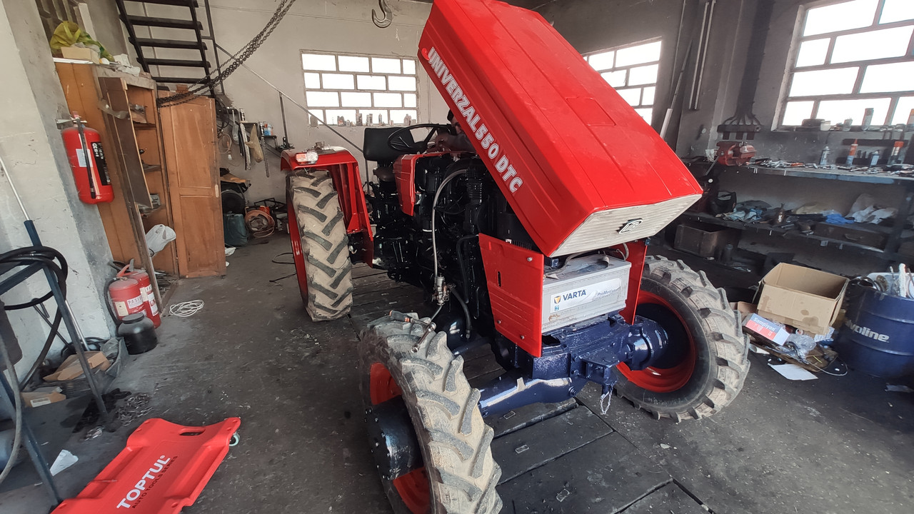

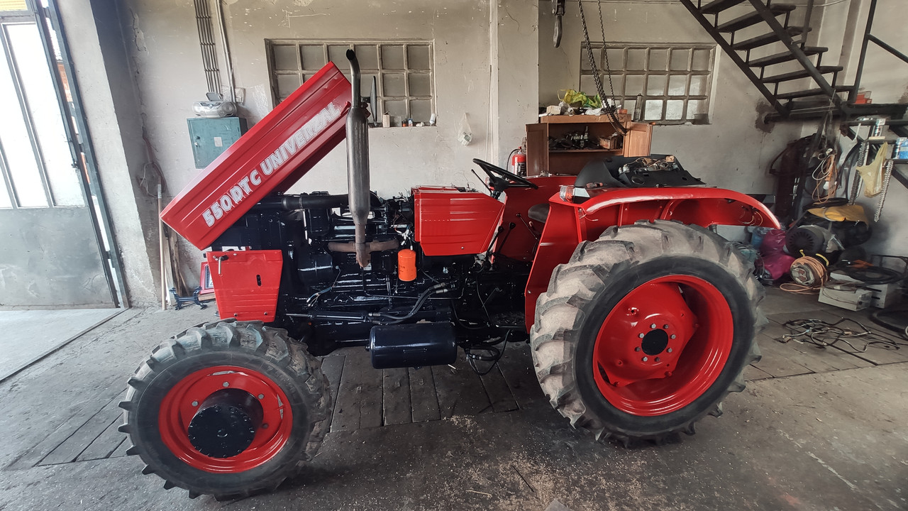

Kupljenec kaj si bil kod Pogačića u radioni?
Taj je već drugi put rastavljen do šarafa i drugi put farban.
Traktor je 1980. ili 81. godina, prva serija DTC sa centralnim kardanom, on je prvi vlasnik

To je točno da se je nadelal, nije tak jako teških poslova, ali je sati natukel pošteno, normalno uz održavanje koje kod njega daleko više od redovnog.
Kod njega se mijenja i ono kaj bi još išlo godinama i ne stavlja se bilo kakav dio

Bome, kad Unija dva put ful šerafaš znači da se je i nadelal. Malo njih se kvari samo tako, pogotovo ovi starijih godišta koji kvalitetom odskaču od ovih novijih.

Pa vam veli da kod njega se mijenja kaj treba i ne treba, jer kad je raskopano onda se sve zamjeni.
Sad kak je bio u ovom stanju kod nekog bi još radio sigurno tak 5 godina, možda i 10
