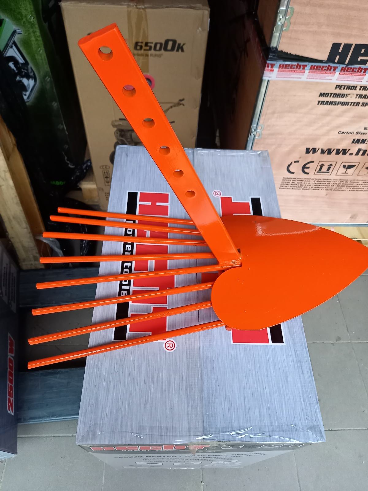

Molim informaciju, imam diesel motokultivator SEP 132 (Lombardini 6LD400 motor), tražim vadilicu krumpira koja se montira na već postojeći priključak pa me interesira da li ovo valja ili ima boljih izvedbi same vadilice?
Do ove godine sam radil sa takvom home made na mtk BCS 740 dizel 7 KS. Išlo je eli uz malo muke. Ove godine sam istu pripasao na traktor i ide puno bolje. Mogu je spustiti par cm dublje pa nema nasječenih, a posel je gospodski bez naprezanja.

da'l mi se čini ili je ova tvoja homemade puno šira i dulja od ove sa Njuškala? je imaš možda neke dimenzije cca?

hvala @iwanho na skici! Širina me interesirala!
Nadam se da će mi takva bit ok za mog lombardinija od 9.5ks!
