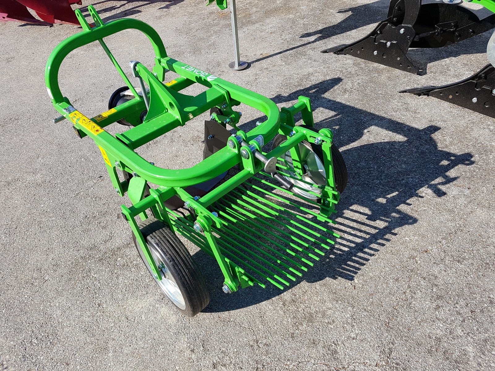

Zavisi od toga koliku površinu planiraš da zasadiš. Ja radim oko pola hektara i za sada mi dobro radi posao BOMET-ova jednoredna vibraciona vadilica što vadi red pored desnog točka iza traktora i baca sa strane, levo od traktora. Prednost ovakvih vadilica je u tome što nemaju puno pokretnih delova i održavanje je jeftino i jednostavno. Mana joj je to što dobro radi samo na čistoj i suvoj zemlji.
One vadilice sa pokretnom trakom imaju komplikovanjije održavanje i puno delova koji se habaju, ali zato bolje progutaju korov i vlažnu zemlju, a postoje i dvoredne verzije koje su primenjivije u vađenju drugog korenastog povrća.
Pre ove vibracione sam imao "sunce" i to ne preporučujem. Bolje je vaditi krompir konjskim plugom sa skinutom plužnom daskom nego lošom vadilicom kao što je na primer "sunce".

Ovo zadnje bi moglo biti problem za svaku. Meni se dopada Bometova kakvu ima Krumpironja. Samo bi joj trebalo dodati diskove kak ima Bometova s bočnim izbacivanjem.
Do sad vadim s plugecom na mtk. Idući korak bu vjerojatno taj isti plugec na traktor, a tek onda bum po potrebi razmišljal o Bometovoj sa stražnjim izbacivanjem ili sličnima.
