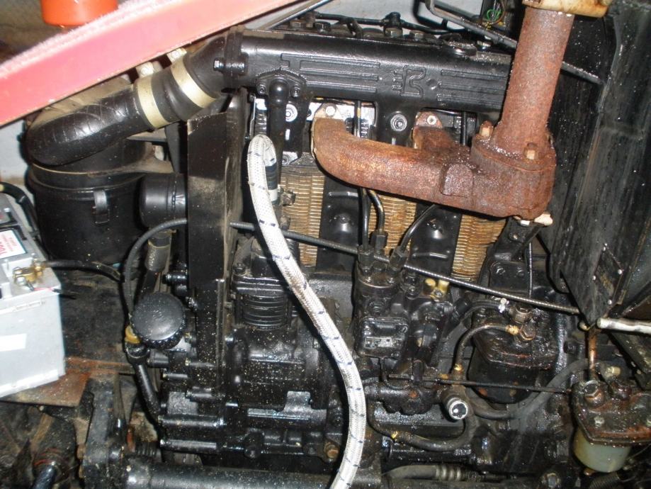

evo još jedne slike od boš pumpe kakva je tvornički dolazila na takvim traktorima

Jeste, a par stranica prije je mislim vica pričao da ga muči falš zrak ili prelivni ventil i da razmišlja o ugradnji pumpe od rusa četveroklipca, a ove slike kažu da pumpa nemora striktno bit od rusa. Na toj crvenoj bosch pumpi nevidim ac pumpu.

ceki ne prepoznajem model pumpe.Ali mogu zaključiti da je već bila na nekom rusu farba je odbrukala:icon_lol:prepoznatljiva crvena.Niti ja ne vidim AC pumpe na slici.Možda netko ima kakvih podataka pa neka slobodno kaže nešto o kojem modelu se radi.Znam da su pumpe bile u prvom planu.Ali malo sam se osvrnuo na cijene kad sam vidio čitav oglas.

Ni ja ne vidim AC pumpu ali možda je i nema , rezervoar mu je dovoljno iznad boš pumpe a linijašici i ne treba neki predpritisak
33,782
AC pumpa na takvu Boš pumpu ide pod poklopac kojeg drže tri matice M6
Pošto je rezervar gore onda je moguče da radi bez AC pumpe, ali to nije to kaj bi trebalo biti.
Gde je inače AC pumpa u orginalu. Ono kaj se vidi na Boš pumpi ili?

Direktno na boš pumpi , bočno od nje , pogoni je rotor boš pumpe koji ima brijeg za nju
