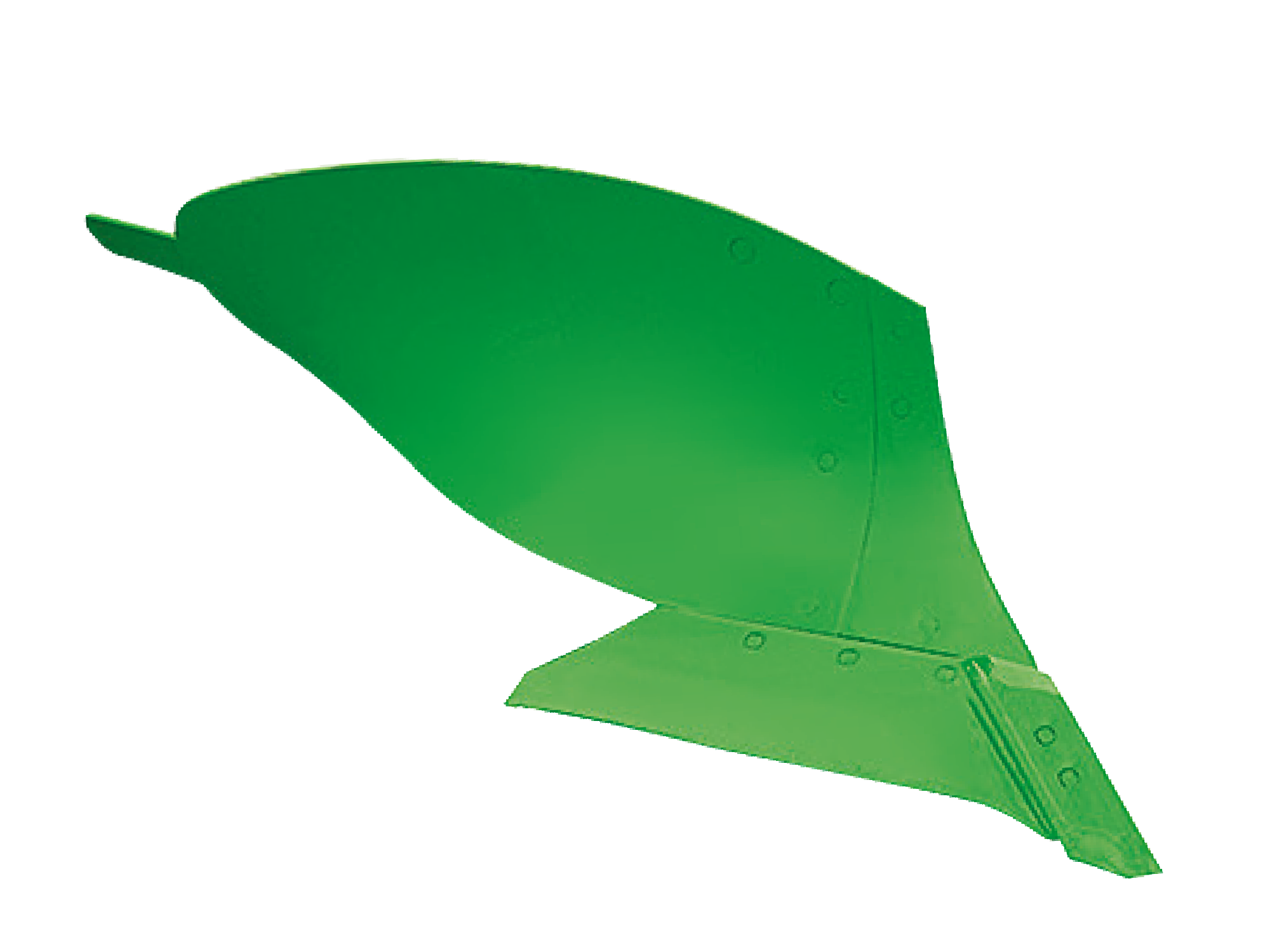

Koja je ovo daska u pitanju, kakva je za vući i okrenuti zemlju? Dali dobro radi na manjim dubinama? U pitanju je VN1020
NEWHOLLAND
15 Srp 2010
5,948
Ja bi reko wy400, trebao bi biti zig od iza na njoj
Miladin
7 Sij 2011
1,297
Ako su daske wu 400 ili wu 350, vuku se lakše nego UN daske, Wy daske su namijenjene za teža zemljišta zbog lakše vuče.
