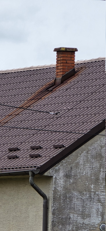

Jučer je palo kod mene 19,5 lit po kvadratnom metru, u jako kratkom vremenu. Kroz dimnjak mi je opet potopilo podrum, oko peći i dimnjaka. Sad sam zvao nedalekog susjeda, da mi napokon postavi kapu, krov i na taj dimnjak. Prije mi je to odbio, kao da bude smetala kurenju. Bit je u tome,veli popravljamo, u noći je i njemu nešto vjetar raskrio.

@gost1975 Ne kužim baš ovo tvoje, ali imamo u cca mjesec dana drugu poplavu u podrumu oko dimnjaka, onda je bilo još i više kiše nego ovu noć. I meni je sve to enigma, zašto, kako, što se promijenilo nakon 40 i više godina s tim dimnjakom...
1,577
Nije da pametujem, ali iz neke moje perspektive, dimnjak bez kape prije ili kasnije propiša. Ili se zbog zuba vremena stvore pukotine ili vratašca loše dihtaju, a voda uvijek nađe svoj put. Par susjeda mi ima problem s tim, nikako da stave kapu. U Županji odakle su moji je isto bilo problema i više od pola ulice je postavilo limene kape. Na mom dimnjaku postoji krović, ali zbog neredovitog čišćenja starih vlasnika se nakupilo dvije lopate smrdljivih martina koji su upijali vlagu i samo zbog njih je procurilo oko vrata, inače ne bi.

Ve barem moreš usporediti da li ti onaj mjerač oborina dobro mjeri. Usporediš količinu vu mjeraču i podrumu preračunaš veličinu buže i vidiš na čemu si. Količina koja je pala kroz dimnjak je točna jer dimnjak ne laže. Sorry na ovome, ali moral sam, bilo je jače od mene, poput rakije od 23 gradi. :ppozdrav:

@plus ja sam isto prvo planirao biti bez kape jer mi kamin na katu ima niski dimnjak pa nisam bio siguran hoce li kapa smetati...al onda mi majstor rekao nek stavim vecu kapu i malo vise nogice i sve radi bez problema...

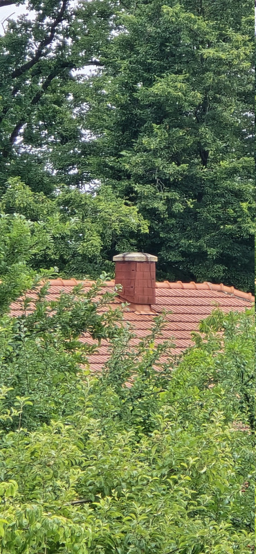

Ja kape nemam, fala Bogu ni poplave zbog toga.
Sused je imal kapu i po dimnjaku i ispod njega na crijepu crni trag koji se cjedil po njemu. Nakon skidanja kape ostali su vidljivi samo zacurki po dimnjaku i malo po krovu.
Ovaj drugi je imal još veče probleme koji su nestali nakon skidanja kape.
Kaj je bolje ja neznam, ali dok problema nemam ne mjenjam ništ.
Kod mene malo ko ima kapu, a i ko je imal uglavnom je skinul.

Nije da samo Vama to izgleda nerazumljivo, a tek nama, meni i supruzi. Taj dimnjak je tu cca 43 godine, ovo nam se dogodilo sada dva puta za redom unazd mjesec, najviše dva. Interesantno je u svemu tome, dok je prije par dana palo 25 litara na kvadratni metar, iz dimnjaka nije pisnulo. Vjerujte i meni mozak radi sad 100 na sat i ja grozničavo pregledavam svaki milimetar.
Prije više godina jesenske su mi se kiše probile na drugoj strani, kroz zid pokraj dvije alkaten cijevi za vodu. Tada sam to izvana otkopao, sanirao i danas u jutro smo supruga i ja i to prvo gledali, ta su mjesta suha kao barut.
Mene to itekako sad tjera na razmišljanje što je pravi uzrok.
Uglavno voda je izašla iz dimnjaka, oko dimnjaka i širila se...
