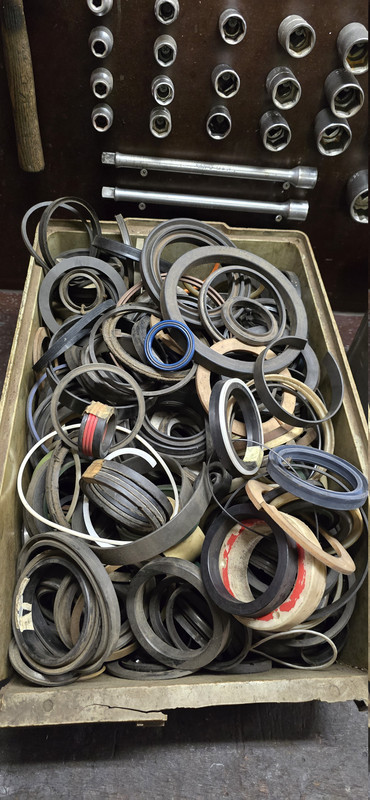

Gumice od dvoradnih cilindara. Plus ovaj prsten koji je namijenjem da se izbjegne trenja klipa metalnog dijela od cilindar. Mada nekad sam ugradivao koža- guma gumice ali sad su serije koje mi ne pašu zbog dodatnog prstenja.

Koji je to tvoj način brvljenja cilindra?
Svi djelovi kocnica su novi. Gdje je problem išli redom i po redu išpustali, da gl kocioni povuče ulje i da ga tu vidim, dalje da gura da vidim na razdelniku, kad smo dobili na holenderu u ulz cilindra onda je ostala opcija da ne izlazi, tako smo imali pritisak ne baš pu ali ozbiljan.

View attachment 88399 View attachment 88400
Gumice od dvoradnih cilindara. Plus ovaj prsten koji je namijenjem da se izbjegne trenja klipa metalnog dijela od cilindar. Mada nekad sam ugradivao koža- guma gumice ali sad su serije koje mi ne pašu zbog dodatnog prstenja. View attachment 88401
Ja sam to delal prije 20 i više let na sličan način ali su se ljudi žalili da im poluge nejdu same dole.
Dobar način, pogotovo ugradnja teflonske trake da se klip i cilindar ne dodiruju.
Karika u smeče, a uz teflonsku vodilicu i kožnu brtvu dovoljna je jedna brtva.
Još nekaj brtvi je ostalo ali nema matematike to tak popravljati jer uz ove današnje teflonske to traje dovoljno dugo prije nego počne spuštati pod teretom, a uglavnom su za to krivi vlasnici traktora.

Na na 5 traktoea sam odradio i kod svih to ide perfektno. Mislim da je jedno odradeno pre jednu 15 g, još uvjek je ok. Kako ko slaže, kako ti je tokar napravio tolerancije za da ne steže, ja neznam. Evo ovu su složene, dadje komšo do mene pa se sjetih, da postavim.
